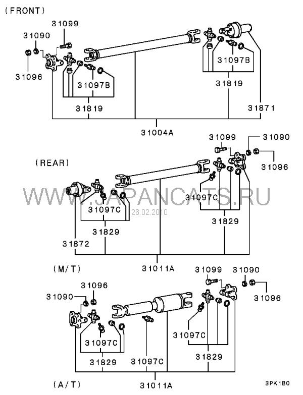

alexvital Опубликовано 26 февраля, 2010 Жалоба Поделиться Опубликовано 26 февраля, 2010 У меня такой вопрос. Сегодня поменял одну крестовину на заднем кардане, выехал из мастерской , все О.К. , потом подключил передний мост и понял что и там надо менять крестовину. Я сразу купил две штуки, так вот аопрос такой , одинаковые крестовины на переднем и заднем валах? По экзишному каталогу не могу понять, там почему-то три вала.Если смотреть на два нижних , то одинаковые, а если верхний , то другие. Цитата Ссылка на комментарий Поделиться на другие сайты Поделиться
Мечтатель Опубликовано 26 февраля, 2010 Жалоба Поделиться Опубликовано 26 февраля, 2010 Разные с переди они меньше и дешевле. Цитата Ссылка на комментарий Поделиться на другие сайты Поделиться
alexvital Опубликовано 26 февраля, 2010 Жалоба Поделиться Опубликовано 26 февраля, 2010 У тебя механика, а у меня автомат, или это не имеет значения? Цитата Ссылка на комментарий Поделиться на другие сайты Поделиться
Demiurge Опубликовано 26 февраля, 2010 Жалоба Поделиться Опубликовано 26 февраля, 2010 Крестовина переднего кардана у нас MR 196837, заднего MR 196838. По этим кодам можно подбирать неоригинал, но какой конкретно - не подскажу, нет опыта с неоригинальными крестовинами. Цитата Ссылка на комментарий Поделиться на другие сайты Поделиться
Кулибин Опубликовано 26 февраля, 2010 Жалоба Поделиться Опубликовано 26 февраля, 2010 (изменено) На той картинке первый вал передний, а второй и третий от механики и автомата соответственно. Задние валы отличаются тем, что у механики скользящая вилка, а на автомате шлицевая пара стоит. Но на задних валах крестовины одинаковые. Изменено 26 февраля, 2010 пользователем Кулибин Цитата Ссылка на комментарий Поделиться на другие сайты Поделиться
Мечтатель Опубликовано 26 февраля, 2010 Жалоба Поделиться Опубликовано 26 февраля, 2010 (изменено) Я вот в том году менял поставил неоригинал когда менял посмотрел что одна (оригинал) вроде живая и оставил её прошло гдето пол года и все те что менял застучали а оригинал как был так и остался. Прошприцевал их ещё раз нынче залез та же картина одна живая остальные нет так что либо искать хороший неоригинал либо брать оригинал. Изменено 26 февраля, 2010 пользователем Мечтатель Цитата Ссылка на комментарий Поделиться на другие сайты Поделиться
alexvital Опубликовано 26 февраля, 2010 Жалоба Поделиться Опубликовано 26 февраля, 2010 Теперь всё понял, спасибо! Цитата Ссылка на комментарий Поделиться на другие сайты Поделиться
