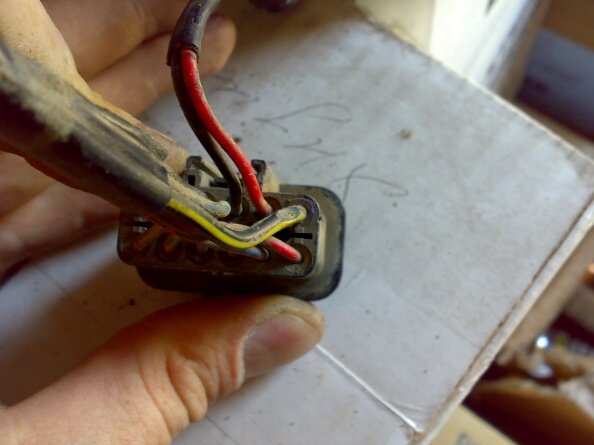

N181 будешь если прозванивать ВЗЗ посмотри на что точно идет 2х контактный разъем что рядом с основной фишкой??? У меня проблема такая, с него идет два провода, красный и черный, красный доходит до жгута ручки переключения передач и уходит в жгут, из этого жгута еще три провода на кнопку "OD" выходят. Черный же в "обрыве" Куда его подключать ХЗ!!! Индикация "OD" работает, машин на 4ю скорость переключается...По идее этот провод "минусовой", может он на какую лампочку закоммутирован? короче я в полном неведении.
З.Ы. Блин, какая падла так электрику разворотила... руки по самую майку оторвать.
Изменено пользователем gruskov
1 - ЧЁРНО ЖЁЛТЫЙ(стартер для ориентира)
стрелки - чёрный и красный с разъёма

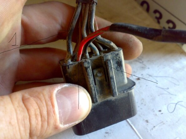

Те же яйца, но вид с боку.
стрелки - это красный провод( у меня он нарощен вроде каким то белым толстым проводом)

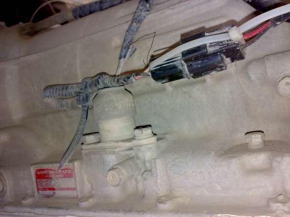

Чёрный походу идёт на этот клапан( очень тяжко подобраться, а уж расшибуршить изоляцию и подавно, проверял так на ощупь)
Красный же делает около этого клапана своего рода петлю и уходит на другую сторону на датчик или клапан, что стоит возле переключалки фото были где то выше в постах)
Изменено пользователем N181
Это, что получается у меня клапан повышенный передачи криво зацеплен.... млять как бы хотел найти того "электрика" что в машине лазил............ :angry: :angry: :angry:

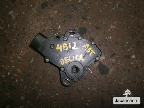

католожный номер датчика АКПП
Exist говорит что в 1997 году могло быть 2 варианта- MR 263257, MR 166194. Точнеее будет по фрейму.

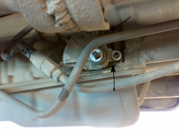

@leshik.u, сдаётся мне, что это булошный...
У меня на валу(на который он одевается)резьба, конусной гайкой затягивается.Разъем на самом дотчике, проводов от него не идет.

Парни подскажите, не могу разобраться с клапаном О/Д, оборваны провода и верхняя его часть расковыряна и теперь не пойму сколько проводов к нему подходят, на штекере оборван только чёрный провод с элементом крепления к датчику, а красный уходит на другую сторону АКПП.
Что получается только один провод чёрного цвета?
