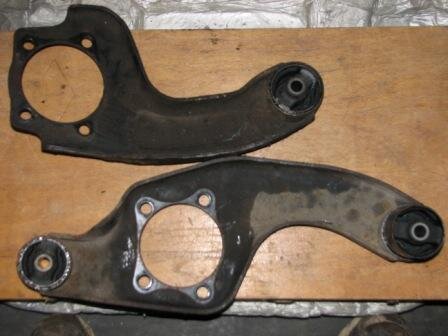

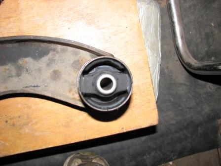

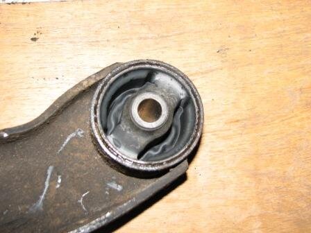

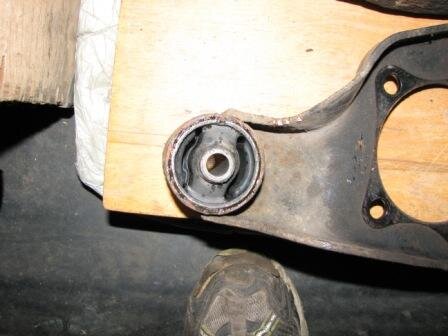

YuraonDelica Опубликовано 14 августа, 2009 Жалоба Опубликовано 14 августа, 2009 (изменено) Кто подскажет,правильно ли я расположил сайленты для запрессовки? У кого как на машине стоят,установленные на конвейере? На фото как было у меня,но я сомневаюсь! Какие из этих надо на 90 градусов ещё повернуть?этот на одинарном рычаге вроде правильно расположена этот-не правильно Изменено 14 августа, 2009 пользователем YuraonDelica Цитата
stahh Опубликовано 15 августа, 2009 Жалоба Опубликовано 15 августа, 2009 YuraonDelica, где сайленты покупал? Цитата
ALEXPZ Опубликовано 15 августа, 2009 Жалоба Опубликовано 15 августа, 2009 Те которые опираются на перемычку неправильно запрессованы. Они должны провисать на ней. Цитата
YuraonDelica Опубликовано 15 августа, 2009 Жалоба Опубликовано 15 августа, 2009 stahh, не помню уже,года три прошло-обзванивал магазины и где дешевле там и взял! Цитата

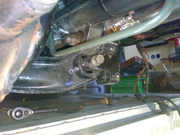

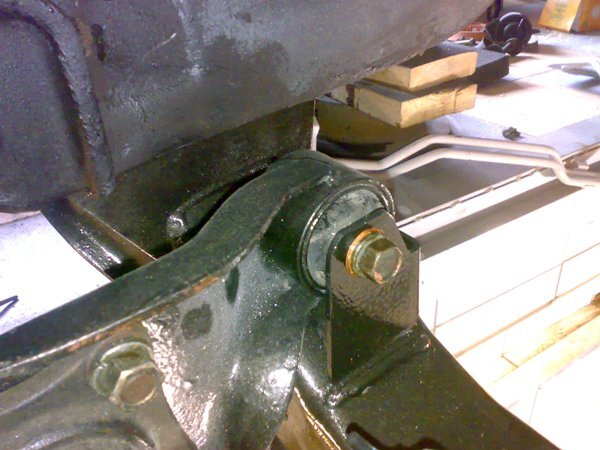

stahh Опубликовано 15 августа, 2009 Жалоба Опубликовано 15 августа, 2009 YuraonDelica, АlexPZ правильно говорит. Хочешь ща зафоткаю как они должны стоять? Цитата
YuraonDelica Опубликовано 15 августа, 2009 Жалоба Опубликовано 15 августа, 2009 Под воздействием силы от моста,сайлент должен как бы провисать перемычкой,а не сжимать её? Я правильно понял? Видимо поэтому,тот который у меня был установлен перемычкой вертикально,был порван в хлам! Зафоткайте Плиз! Цитата
stahh Опубликовано 15 августа, 2009 Жалоба Опубликовано 15 августа, 2009 Вот они. Обрати внимание, тот сайлент, что на отдельном кранштейне, под редуктором, имеет опорную подушечку в кольце снизу. Цитата
