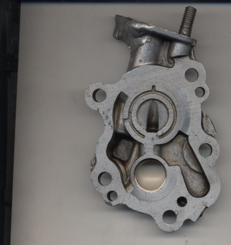

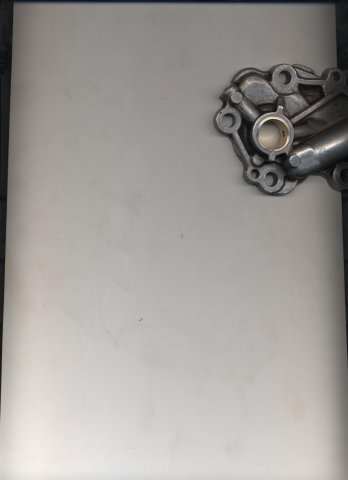

Тоха Опубликовано 6 июля, 2009 Автор Жалоба Опубликовано 6 июля, 2009 (изменено) вот фото расфтулинного готового насоса для установки балансира. Изменено 6 июля, 2009 пользователем Тоха Цитата
