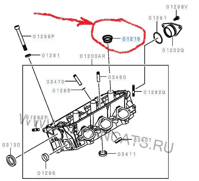

(Alexey) Опубликовано 22 августа, 2013 Жалоба Опубликовано 22 августа, 2013 (изменено) @maloi, Кольца уплотнительные свечного колодца менял? они со временем дубеют и ..... Изменено 22 августа, 2013 пользователем (Alexey) Цитата

vol Опубликовано 28 августа, 2013 Жалоба Опубликовано 28 августа, 2013 @maloi,качество бензина конечно играет роль на срок службы свечей. Заправлятся только на проверенных заправках. Провода то менял еще? Если масло попадает в свечные колодцы это может влиять на искрообразование. Но наши наконечники высоковольтных проводов так устроены, что масло не пропустят, если живые еще. Сальники свечных колодцев больше 100тык не ходят, нужно менять. Цитата

maloi Опубликовано 28 августа, 2013 Жалоба Опубликовано 28 августа, 2013 @maloi,качество бензина конечно играет роль на срок службы свечей. Заправлятся только на проверенных заправках. Провода то менял еще? Если масло попадает в свечные колодцы это может влиять на искрообразование. Но наши наконечники высоковольтных проводов так устроены, что масло не пропустят, если живые еще. Сальники свечных колодцев больше 100тык не ходят, нужно менять. Провода менял,пришлось немного наконечники укоротить,Тэсла оказались чуть длиннее,сальники в свечных колодцах тоже менял,тут все окей. Цитата
