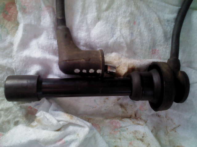

(Alexey) Опубликовано 14 февраля, 2011 Жалоба Опубликовано 14 февраля, 2011 Будьте внимательны при покупке В/В проводов: я столкнулся с тем, что в каталогах магазинов встречается ошибка именно по бронипроводам для Delica на 6G72. предлагают по каталогу такие, а установлены такие Цитата

(Alexey) Опубликовано 16 февраля, 2011 Жалоба Опубликовано 16 февраля, 2011 (изменено) vol, они совсем разные: диаметр проводов, резиночек на штоке, форма штока и диаметр клейм с обратной стороны. аналогично с дерганьем: тоже прогрессирует, чаще проявляется и больше тупит Изменено 16 февраля, 2011 пользователем (Aleksey) Цитата
Alf Опубликовано 16 февраля, 2011 Жалоба Опубликовано 16 февраля, 2011 2(Aleksey) скорее всего это ВВ провода от монтеро 3 литрового, у них немного другие, хотя двигатели практически одинаковые Цитата
(Alexey) Опубликовано 17 февраля, 2011 Жалоба Опубликовано 17 февраля, 2011 Alf, 6G72 комплектуется четырьмя разными головками - отсюда и разнообразие в В/В проводах. Цитата
