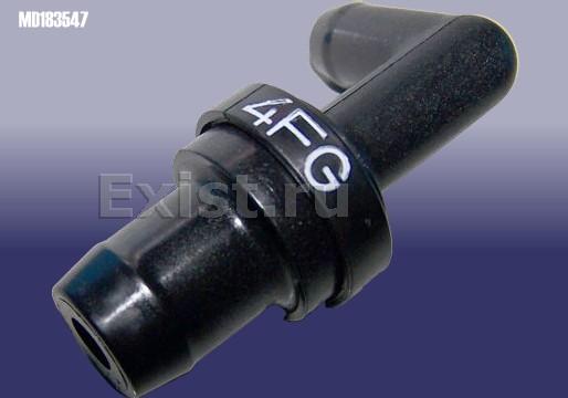

KlimCD Опубликовано 1 марта, 2011 Жалоба Опубликовано 1 марта, 2011 vol Дима, просто N181 пытается тебе рассказать "своими словами" про клапан принудительной вентиляции картера (PCV). Ну, тот, который на левой башке. Да, и кстати, не лишено смысла, его посмотреть-промыть. Цитата
N181 Опубликовано 1 марта, 2011 Жалоба Опубликовано 1 марта, 2011 (изменено) vol Дима, просто N181 пытается тебе рассказать "своими словами" про клапан принудительной вентиляции картера (PCV). Ну, тот, который на левой башке. Могу и чужими словами рассказать. Внимательно:второй абзац,последние строки. Изменено 1 марта, 2011 пользователем N181 Цитата

KlimCD Опубликовано 2 марта, 2011 Жалоба Опубликовано 2 марта, 2011 Vol Дима, кстати, версия N181 с клапаном PCV мне тоже нравится. есть такой клапанок, картерные газы перед дроссельной заслонкой херачит в воздушный тракт. У меня даже засторелый след есть в резиновом патрубке от его "работы"... В резиновый патрубок "херачат" картерные газы с правой башки. Там обычный шланг без клапана. А вот с левой башки газы поступают через этот "клапанок" в задроссельную область рессивера. Теперь представь, что клапан пропускает картерные газы, когда должен их перекрывать. Получаем лишний воздух - получаем проблемы. Покопай форум, кто-то уже мучился с этим клапаном. Цитата
