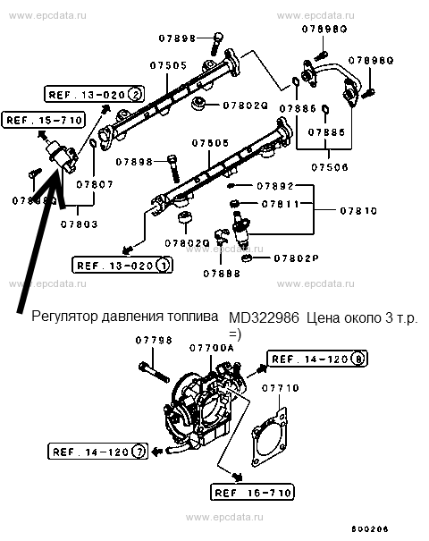

(Alexey) Опубликовано 24 марта, 2011 Жалоба Опубликовано 24 марта, 2011 Vol, что за регулятор давления? можно ссылочку какую-нибудь, почитать хочется - что это за зверь такой? Ну и код по каталогу. Я вот поначитался тут и уже начал сомневаться на счёт "тупизны" машины: купил её недавно со всеми косяками, первоначальной резвости не ощущал - по-этому и сравнить не с чем. Цитата
SpaceGear Опубликовано 24 марта, 2011 Жалоба Опубликовано 24 марта, 2011 Вот он ентот самый клапан... Кстати, Дима, ты его за сколько взял? Цитата

vol Опубликовано 24 марта, 2011 Жалоба Опубликовано 24 марта, 2011 Регулятор взял за 105 бакинских с экзиста, шло две недели. Вот здесь его фото, у меня такой же. Цитата
