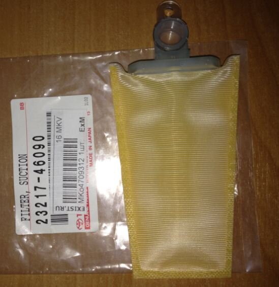

un4given Опубликовано 23 февраля, 2013 Жалоба Опубликовано 23 февраля, 2013 (изменено) @Александр2013, для начала смени сеточку в бензобаке. Проверь ВВ провода и свечи, поменяй топливный фильтр. Потом выложи, что получилось! И что значит дергает?? Она вибрирует или педаль нажимаешь, а обороты не поднимаются? Изменено 23 февраля, 2013 пользователем un4given Цитата
