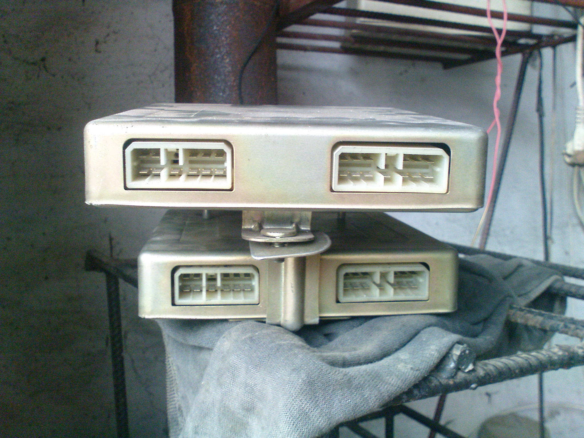

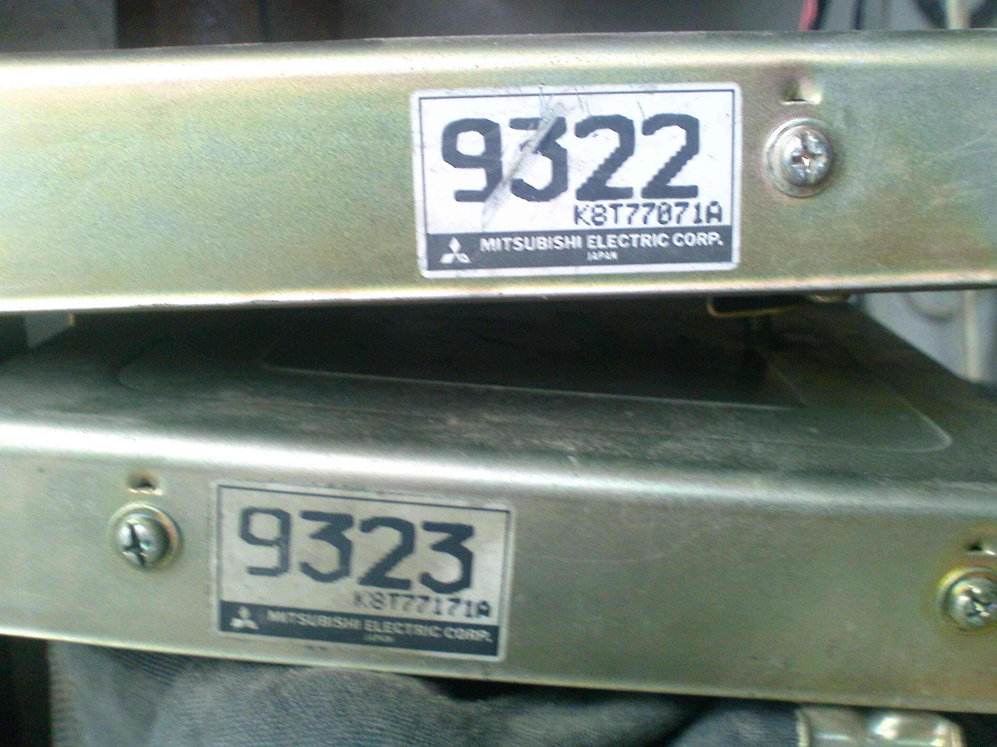

Lis Опубликовано 24 августа, 2009 Жалоба Опубликовано 24 августа, 2009 Рыб@лoff, фото, те что обещал. и еще Цитата
