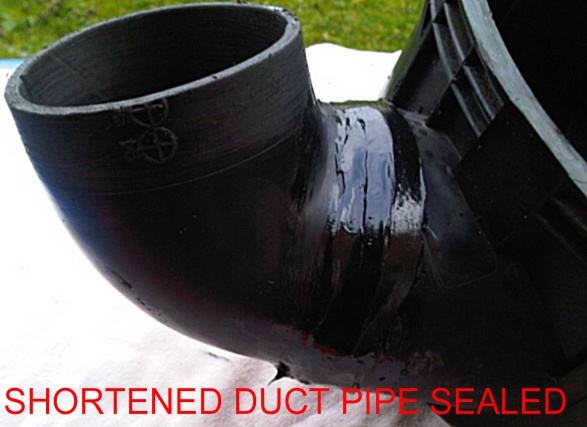

Shadow from St.Peterburg Опубликовано 21 июля, 2013 Жалоба Опубликовано 21 июля, 2013 Вчера под проливным дождем с @FLEX ставили шноркель на мою машину. Заняло по времени порядка 1.5 часов. Ставили с демонтажем крыла. В крыле выпиливали отверстие лобзиком. Минусы: Поскольку шноркель больше ориентирован на рестайл, (у меня дорестайл), пришлось выбирать, либо четкое прилегание по стойке, либо четкое по крылу. Выбрал четкое прилегание к крылу. По стойке зазор порядка 1.5 см.Потребовалось резка не только крыла, а еще и усилителя крыла (расширяли перед и вниз), ибо шноркель не проходил в отверстие воздуховода улитки. Гофра из комплекта длинновата, пришлось отрезать 10 см, иначе перегибалась. В комплекте шноркеля не хватало одной шпильки на которые он крепится к крылу, заменю болтиком. Фоты по причине дождя не делали, да и ничего нового в этом нет. Лекало не подошло, примеряли его на рестайл @FLEX, тоже что то не фонтан (либо не правильно примеряли). Плюсы: На поворотник попадает совсем небольшой уголок, где то 1.5-2 см. Сопло развернул назад, по ходу движения, ибо дожди, не хотелось бы собирать воду во впуск. Вспоминая жалобы форумчан на свист шноркеля под ухом - специально катался с открытым окном, свиста не услышал. Через пару-тройку недель будем ставить шноркель @FLEX, если необходимо - сделаем фото. Цитата

moulder Опубликовано 1 августа, 2013 Жалоба Опубликовано 1 августа, 2013 мы одевали удлинитель на сам шнорхель и устанавливали на крыло, получается на удлинитель мы одевали гофру от волги и соединяли с корпусом воздушного фильтра, но перед этим мы переделывали вход в воздухан, его промазывали герметиком и немного поворачивали вот фото http://photo.qip.ru/users/mmcdelica/151046835/ Цитата
Shadow from St.Peterburg Опубликовано 1 августа, 2013 Жалоба Опубликовано 1 августа, 2013 @D-mitriy, у меня длинная горловина, одевается гофра уже в моторном отсеке, по тому ее пришлось подрезать (порядка 10см), нос воздухана тоже немного подрезал, сам воздухан не крутил. Цитата
