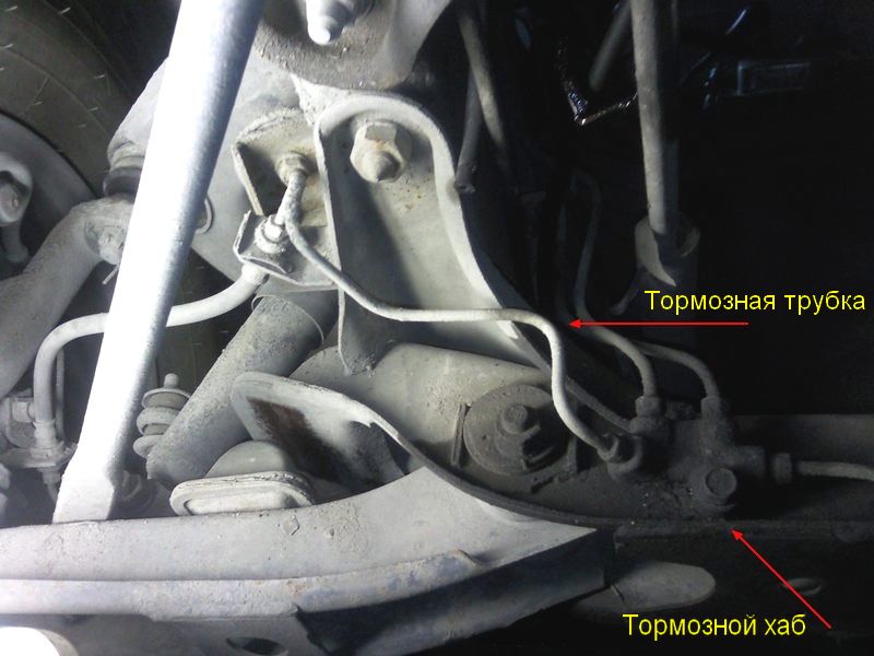

До того как созрел на смену сайлентблоков, шаровые менял снимая "подрамник", который крепится к кузову черырьмя болтами. Единственная трудность - открутить тормозной хаб (винт М6), с задней части балки со стороны водителя, и аккуратно снять балку, не повредив тормозную систему. В этом случае лучше менять сразу обе шаровые. Ставил J15007 прошли уже за 80000 и на замену пока не просятся...

снял балку довольно хорошо без каких-либо затруднений выбил сайленблок теперь буду шаровую ремонтировать. Кстати я не понял на счёт тормозной системы почему при снятии балки её можно повредить? по моему все просто элементарно
у меня была уже снятая, но удары кувалдой и разогревание ничего не дали..с другой стороны выдавил прессом болт, так потом и на машине сделал.
Когда откручивал балку, пришлось свернуть болт на хабе и потом нарезать резьбу в балке (болт просто прикипел к разветвителю, а погнуть тормозные трубки не очень хотелось) . При съёме балки я (работал один) чуть не уронил снятую балку на тормозную трубку. Машина старая, а лишний раз трогать тормозную систему не очень хочется.....

Да! прикручивая балку сломал эту же тормозную трубку. Но не беда заменил её трубкой диаметром на 4 нашего производства и всё путем. Кстати крепление на стабилизатор (рычаг-стабилизатор) тоже сломал, один в один подошли от волги .
