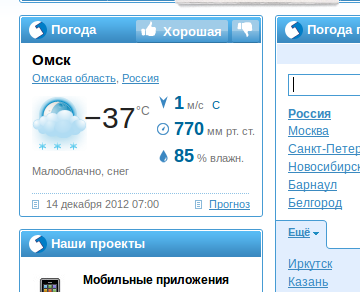

Shadow from St.Peterburg Опубликовано 14 декабря, 2012 Жалоба Опубликовано 14 декабря, 2012 @kidzin, смотри, сегодня ночью было около -38С, сейчас если верить гисметео: Подогрел котлом двигун, завел. Тарахтела минут 20, стрелка еле сдвинулась. Мосты и АКПП замерзли, еле тронулся с места. В движении печка дует горячим, мотор прогрет полностью. Пока стоишь, печка даже на первой скорости роняет температуру на 07:30. Докидываешь оборотов - температура растет. Цитата
