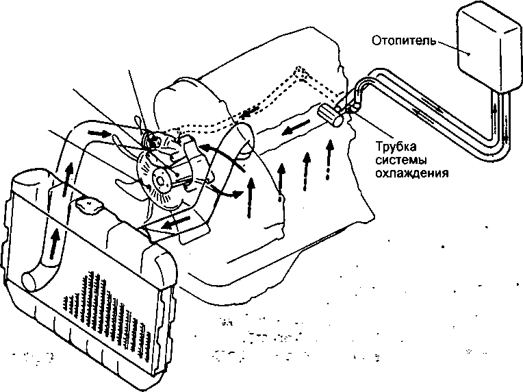

kidzin Опубликовано 26 декабря, 2012 Жалоба Опубликовано 26 декабря, 2012 @dragon, Я только схематично указал движение ОЖ по блоку, вот из ФАКа картинка... на основании её Цитата

Ромы4 Опубликовано 26 декабря, 2012 Жалоба Опубликовано 26 декабря, 2012 В связи с тем что буквально неделю назад вварил в бак трубку для подогрева соляры тосолом могу со 100%-ой уверенностью сказать что подача на печки происходит с головы и обратка приходит на помпу (как раз перед термостатом), помпа в данном случае не давит а выкачивает жижу с печек. да и физику никто не отменял более горячая жижа из головы после охлаждения опускается вниз к термостату и помпе, как и в случае с основным радиатором, так что тут @dragon, всё таки не прав Цитата
Romdi4 Опубликовано 27 декабря, 2012 Жалоба Опубликовано 27 декабря, 2012 (изменено) Вот, кстати, шланг, который от головки к печкам горячее, чем шланг от термостата. Думаю картинка из букваря и для 4м40 верна. Изменено 27 декабря, 2012 пользователем Romdi4 Цитата
