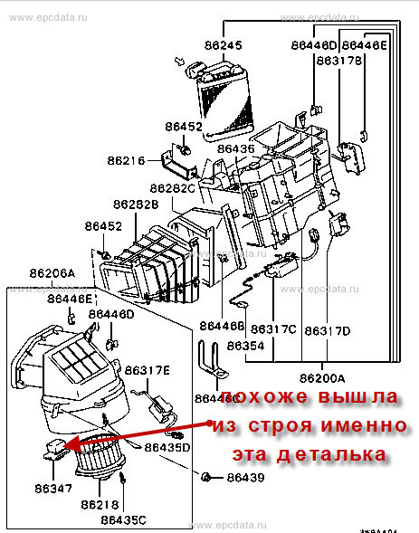

glmehnb Опубликовано 8 декабря, 2014 Жалоба Опубликовано 8 декабря, 2014 Несколько дней в пургу простояла на улице модой к ветру. В итоге всё подкапотное пространство сплошняком снегом забило. Вчера завёл и пошёл обкапывать, минут через 15 поймал себя на мысли что не услышал передней печки. Точно - не крутится и даже заслонка не двигается(механика). Сгорел предохранитель. Сегодня поменял. Заработала после ручного старта через крыльчатку, но сразу же скидывает обороты, а то и вовсе останавливается ((( Какие есть мысли??? Мне в голову только тёплый бокс приходит... Цитата
Shadow from St.Peterburg Опубликовано 8 декабря, 2014 Жалоба Опубликовано 8 декабря, 2014 Снимки мотор, там минут на 5 работы и проверь его подключив напрямую. Хотя, осьминоги могут и мотор не снимать, фишка стандартная с Т-образными контактами, доступ есть. Если на прямки дует - проверяй резистор оборотов. Цитата
glmehnb Опубликовано 9 декабря, 2014 Жалоба Опубликовано 9 декабря, 2014 Так я и говорю - мотор дует, но потом сбрасывает до минимума. Если бы реостат не работал, то вначале и максимальные обороты не включались бы. Такое чувство что срабатывает какая то защита. На печку нет никакого термореле???? Цитата
slake@altai Опубликовано 9 декабря, 2014 Жалоба Опубликовано 9 декабря, 2014 @glmehnb,Была у меня подобная ситуация, в тёплом боксе пока электрика ждал отогрелась и всё заработало. Цитата
glmehnb Опубликовано 9 декабря, 2014 Жалоба Опубликовано 9 декабря, 2014 Кажется допедрил про какую резисторную сборку разговор)))) Разубедите меня. В данный момент нет тёплого бокса под рукой, а задняя печка не прокачивает весь салон. Цитата
Shadow from St.Peterburg Опубликовано 9 декабря, 2014 Жалоба Опубликовано 9 декабря, 2014 @glmehnb, мотор простой как тапок, нету там никакой защиты. По тому и говорю, что сними и напрямки включи, что бы посмотреть как работает. Заодно проверишь, что люфта нету на оси вращения мотора. Цитата
slake@altai Опубликовано 9 декабря, 2014 Жалоба Опубликовано 9 декабря, 2014 @glmehnb, На моей эта деталька - штекер который пассажиры постоянно ногами "пинают". Цитата
glmehnb Опубликовано 9 декабря, 2014 Жалоба Опубликовано 9 декабря, 2014 Деталька оказалась не причём(((( Мало того - движок работает и без оной. Так же берёт обороты и скидывает их зараза. Пойду пытаться снимать движок. Как обычно самую нужную головку на 7 на работе оставил))) А крестовой отвёрткой не удобно. Цитата
