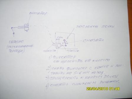

Тайга Опубликовано 22 апреля, 2010 Жалоба Опубликовано 22 апреля, 2010 Заслонки регулируются...По ходу мастеровые накосячили...Тросик крепится на защелках-одна сверху(в торпеде)вторая снизу на заслонках печки.Каждая защелка вып-ет 2фукции...1)держит корпус тросика,2)фиксируется к корпусу(торпеды,корпусу печки).снизу на корпусе печки есть рычажок..Сдергиваешь с него тросик и регулируешь заслонку рукой (она находится у левой ноги)..После того как поймал рычажком поток воздуха на стекло выставляешь переключатенль в полож "стекло"-как правило сбиты регулировки нижний фиксатор сдергиваеш с корпуса троса и перемещаешьего на 5-6 мм назад.Подлезать туда гемор-но после 2-3 попыток получится отрегулировать ...Дует изумительно... Цитата
