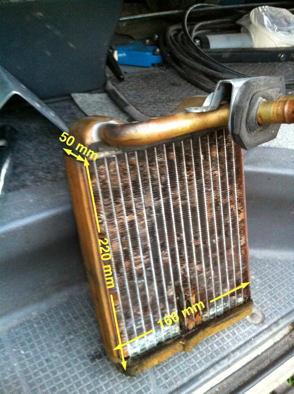

АЛЕКСЕЙ222 Опубликовано 11 декабря, 2012 Жалоба Опубликовано 11 декабря, 2012 (изменено) @kidzin,вот размеры . Знакомый недавно менял на булке. Поставил от Паджерика,правда он сказал тоньше на 2 см.. Визуально очень подходит от Chery A11-9EC8107310 ,стоимостью 600 р..Но пробовать нужно. http://www.ad-k.ru/catalog?page=shop.product_details&flypage=flypage.tpl&product_id=1302&category_id=13 Изменено 11 декабря, 2012 пользователем АЛЕКСЕЙ222 Цитата
