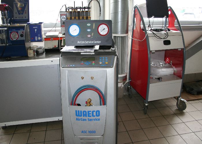

katorga Опубликовано 21 октября, 2008 Жалоба Поделиться Опубликовано 21 октября, 2008 JONJ, а что представляет собой современный аппарат? Я кроме как у кондейщиков на улице не заправлялся никогда. А там из аппарата только емкость с хладогеном и шланги с манометрами. Не уверен, что масло в хладоген добавлено. И как оно дозируется тогда? Цитата Ссылка на комментарий Поделиться на другие сайты Поделиться
JONJ Опубликовано 22 октября, 2008 Жалоба Поделиться Опубликовано 22 октября, 2008 На дорге у них балон с газом и набор переходников. А нормальная станция хотябы вот такая. В ней запрвлен газ и масло. Она сама дозирует. Цитата Ссылка на комментарий Поделиться на другие сайты Поделиться
JONJ Опубликовано 22 октября, 2008 Жалоба Поделиться Опубликовано 22 октября, 2008 Прошу прощения вот фото. Цитата Ссылка на комментарий Поделиться на другие сайты Поделиться
