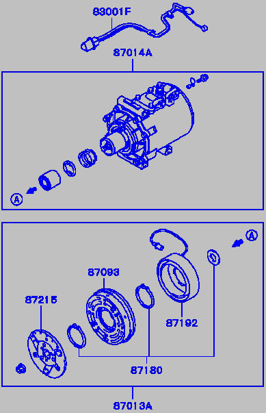

-=MAXDIE=- Опубликовано 3 сентября, 2008 Жалоба Опубликовано 3 сентября, 2008 Развалился подшипник в муфте кондиционера, ктонить сталкивался с заменой?...какой туда подходит?..чет CAPS не дает на него ориг. номера. А что подразумевается под "подшипником в муфте кондиционера"? Вот рисунок из CAPSa (по моему номеру кузова, т.к. свой ты не дал): Сам компрессор поставляется единой деталью, как и ТНВД, например, на 4M40 и, соответственно, не могут быть выявлены через CAPS какие-либо его составляющие. P.S. Отдельно есть ролик натяжителя ремня кондиционера. Цитата
КАС Опубликовано 3 сентября, 2008 Жалоба Опубликовано 3 сентября, 2008 В том то и загвоздка...муфта то сама работает, но есть приличный люфт и хороший скрип от нее. А компрессор всборе чет накладно покупать. Думаю разобрать ее и попробовать подобрать подшипник. Цитата
-=MAXDIE=- Опубликовано 4 сентября, 2008 Жалоба Опубликовано 4 сентября, 2008 Ну, в своё время я провёл настоящий мозговой штурм, чтобы выявить код сальника ТНВД и действовал при этом по принципу: представительство производителя (бош) - ссылка - бош-сервис - ссылка (типа дайте № детали) - разборка ТНВД (маркировка ТНВД от Zexel бош-сервис не впечатлила) - получение нового сальника по "дайте мне точно такой же" - выявление кода с помощью интернет (для потомков). Собственно, процесс подробно расписан вот тут. Компрессор покупать в сборе, конечно, не надо. Но попробовать пройти путь выявления его внутренностей по схеме с ТНВД очень даже реально. Потомки скажут тебе "спасибо", если в этой теме появится код подшипника. Я даже почему-то уверен, что он должен быть Koyo по той простой причине, что этот производитель подшипников доминирует в наших автомобилях. Цитата
Evgo Опубликовано 4 сентября, 2008 Жалоба Опубликовано 4 сентября, 2008 Обычно проблема состоит в том, что муфту(87215) проворачивает на валу. Вобщем срезает шлицы. Поэтому люфт и скрип. Но в таком случае кондей не работает. У тебя как? Цитата

katorga Опубликовано 11 октября, 2008 Жалоба Опубликовано 11 октября, 2008 Вот рисунок из CAPSa (по моему номеру кузова, т.к. свой ты не дал): Народ, а какой номер детали у муфты 87215? Хочу в exist заказать. В CAPS вообще не нашел в каком разделе компрессор. Цитата

Evgo Опубликовано 11 октября, 2008 Жалоба Опубликовано 11 октября, 2008 У меня срезало шлицы на валу кондиционера. Проблему решил за 10 мин. Просто подварил эл. сваркой, на прихватку. Год езжу. не надо ничего снимать, всё делается по месту. Аккумы только не забудьте откинуть. Цитата
katorga Опубликовано 13 октября, 2008 Жалоба Опубликовано 13 октября, 2008 Девяткин, Мне, чтобы открутить гайку, крепящую муфту на валу, пришлось снимать компрессор полностью. Разбирать его напополам. Снимал так. Внутри всего хозяйства компрессора есть эксцентрик (там вообще мого чего есть, но 2-х высших образований не треба, чтобы разобраться что к чему).) Зажал головку из набора в тисках, заклинил отверткой эксцентрик с обратной стороны вала. и провернул весь компрессор. Всё открутилось без проблем. Хотя на месте, если хитро извернуться, думаю шансы есть открутить муфту без подобных тройных тулупов. Цитата

dima Опубликовано 13 октября, 2008 Жалоба Опубликовано 13 октября, 2008 так кто нибудь решил данную проблему без замены самого кондера? Мне тоже предстоит скорый ремонт данной муфты. Еще вопрос можно как то снять муфту без снятия компрессора с двигателя??? Самому муфту снять реально, не снимая компрессор. Опишу как снимал сам: 1.Нужно на не работающем двигателе с одетым ремнём привода включить кнопку кондея (муфта пойдёт в зацепление и не будет проворачиться) и ослабить гайку на валу, предварительно обработав это соединение ВДешкой для облегчения откручивания. 2.Снять ремень кондея и открутить помойму 8 маленьких винтиков на шкиве привода, снять сам шкив. 3.Снова на не работающем двигателе включить кондей и открутить гайку на валу до конца, зафиксировав оставшуюся част муфты руками, и снять первую состовляющую(не помню как она называется). 4.Открывается доступ к фиксирующей скобе второго элемента, разжимаем и удаляем скобу. 5.Теперь понадобится съёмник, упираем конус болта съёмника в торцевое отверстие на валу, а лапки цепляем за вторую часть, в которую запресован подшипник, её нам соб-но и надо стянуть с компрессора ( только не зацепите за одно магнит, он неподвижно сидит на корпусе компрессора который находится за второй-подвижной частью, он вам не нужен, будьте внимательны). Вот собственно и всё. Извеняйте что без фото. Цитата
