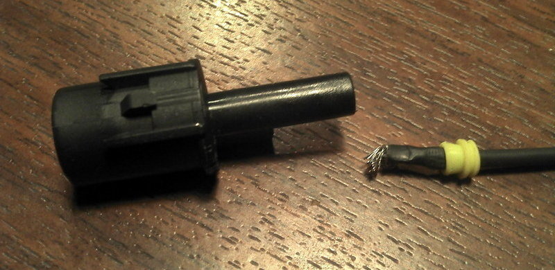

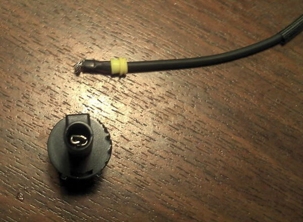

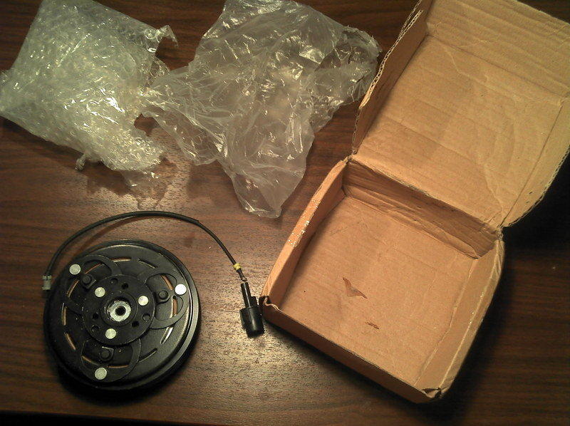

dmig Опубликовано 6 сентября, 2012 Жалоба Опубликовано 6 сентября, 2012 Сегодня утром получил посылку. Отправили китайцы 22 августа, а в почтовом отделении она оказалась, судя по штампу, 4 сентября. На удивление, наша почта ничего не разбила, даже коробка почти сохранила форму Китайцы коробку обернули в слой тонкой пенки, саму муфту внутри в слой пупырчатой плёнки. Состояние муфты -- почти идеальное. Почти -- потому что отвалился халтурно обжатый разъём. Не проблема, пропаяю и обожму нормально, но впечатление испорчено. Ещё пара неожиданных моментов: 1) похоже, она со шкивом в комплекте и она на рестайл -- у кого рестайл, подскажите, так ли выглядит муфта? 2) они прислали не ту модель -- моя диаметром 119мм (http://www.aliexpres.../515092067.html), эта -- 123мм (http://www.aliexpres..._451551961.html) Пободаюсь, конечно, м.б. верну часть денег, может и все. Но что-то мне подсказывает, что снижение оборотов компрессора на 3.3% (отношение диаметров 119/123) -- абсолютно ничего не изменит. Вопрос: кто менял подшипник, есть ли у него каталожный номер? По japancats.ru он идёт в сборе с компрессором и номера не имеет. Цитата

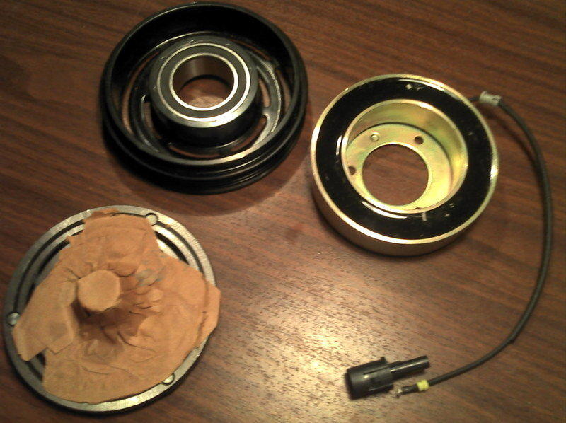

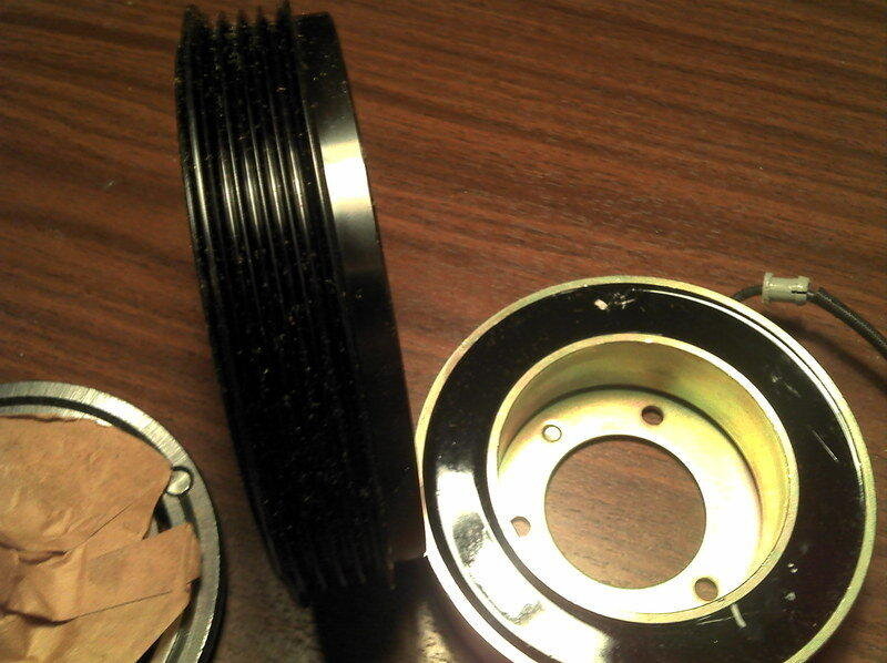

dmig Опубликовано 22 октября, 2012 Жалоба Опубликовано 22 октября, 2012 Добрался я, наконец, до останков своей муфты -- сравнил с полученной. Они разные. Совсем. На дорестайле вал компрессора 9мм. Диаметр электромагнита тоже меньше -- от рестайла его не возьмёшь. Короче, продаю муфту http://www.delicaclub.ru/forum/index.php?/topic/700-/page__view__findpost__p__337240, буду восстанавливать свою. Подскажите, как выковырять подшипник из шкива? Замену электромагниту буду искать. Цитата
axe438 Опубликовано 22 октября, 2012 Жалоба Опубликовано 22 октября, 2012 @dmig, попробуй перемотать магнит эт не сложно намоточная катушка ток целая должна быть, замеряешь сечение медного провода и общую длину или количество витков на старом ,можно сверху эпоксидкой пролить для надежности, клему перепоять, и будет он работать ни куда не денется...))) Цитата
dmig Опубликовано 22 октября, 2012 Жалоба Опубликовано 22 октября, 2012 (изменено) @axe438, как вариант. Образец у меня есть: в купленной муфте. Длину/количество замерить не выйдет -- катушка залита компаундом. Просто этот магнит должен стоить 300-400р, не больше (7-8$ он стоит у китайцев). Поищу подходящий по параметрам: внешний ?103мм, внутренний ?72мм, высота 26мм, сопротивление 3.5ома. Изменено 22 октября, 2012 пользователем dmig Цитата
