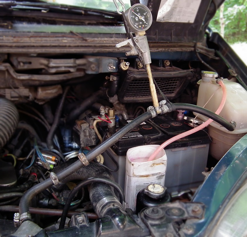

ОРлята Опубликовано 24 июня, 2013 Жалоба Опубликовано 24 июня, 2013 (изменено) @Shadow from Omsk,@moulder, Я с Вами полностью согласен,но- Все проверки проводились и на холодном и на горячем двигателе,как на месте так и в движении.Даже немного покатался с врезанным в систему манометром и с заглушенной пробкой на расш.бачке (не много, по тому ,что опасался за заглушенную систему).Давление (само без подкачки) при нагреве с ноля поднималось до 0.55 атм и держалось постоянным и на месте и на ходу на протяжении примерно 60 минут. Отсюда вопрос: разве этого не достаточно ,чтобы сделать вывод об отсутствии трещин и целостности прокладки,или хотя бы о малой вероятности их присутствия .Тем более,что другие проверки,т.е постоянство избыточного давления на протяжении длительного времени,отсутствие прорыва газов в бачок и т.д. подтверждают тоже самое.Опресовку не исключаю,но только как последующий вариант,если не удастся найти другие причины. Мало того,считаю ,что любые не подтвержденные вмешательства ,как правило приносят новые вводные ,затрудняющие установить начальную картину. А пока буду продолжать искать другие причины (надеюсь не без Вашего участия). Медленно,но уверенно ... Изменено 24 июня, 2013 пользователем ОРлята Цитата

Ser-Bat Опубликовано 24 июня, 2013 Жалоба Опубликовано 24 июня, 2013 Давление (само без подкачки) при нагреве с ноля поднималось до 5.5 атм и держалось постоянным.. Смелый эксперимент, у меня при схожем давлении разорвало расширительный бачек пополам по шву. Цитата
Befs Опубликовано 24 июня, 2013 Жалоба Опубликовано 24 июня, 2013 Давление (само без подкачки) при нагреве с ноля поднималось до 5.5 атм и держалось постоянным и на месте и на ходу на протяжении примерно 60 минут. Отсюда вопрос: разве этого не достаточно ,чтобы сделать вывод об отсутствии трещин и целостности прокладки,или хотя бы о малой вероятности их присутствия . Вы, по моему скромному разумению, неверно интерпретировали результат. Если бы не было "сброса" давления у вас бы что-нить порвало бы обязательно за 60 минут, а в вашем случае "сброс" не дал подняться давлению выше, как крышка расширителя с давлением 5.5. Цитата
