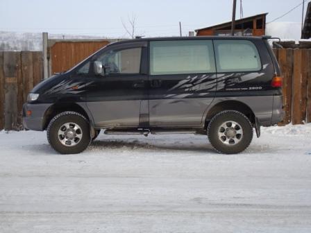

Лифтанулся!!!
+ фото до и после
+ вопрос- растояние между верхним рычагом и колесом стало совсем маленьким мизинец еле влазит. Так должно быть?
Лифтанулся!!!
+ фото до и после
Молодец! Только это заразно, дальше захочется лебедку, багажник, ну и т.д. :) Как ощущение после лифта?
ты прав
Дада а потом колеса мудовые и понеслась... :rock:
Оч хорошие ощущения, а особенно залазить в машинку тяжело стало. Хоть подножку электрическую на водительскую сторону переноси :driver:
Ага, у меня такая же мысля была, да и сейчас есть :)
