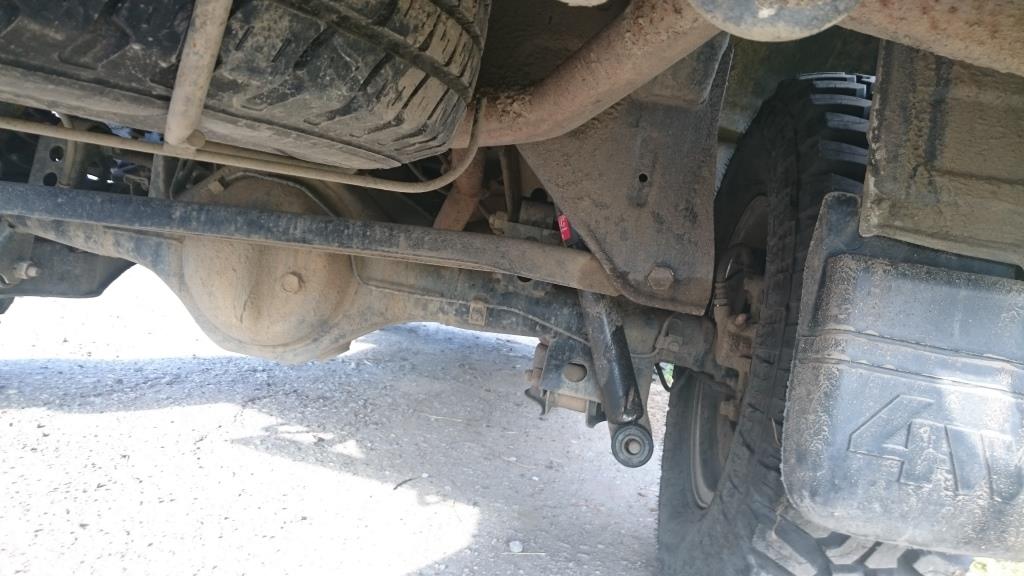

ДД коллеги! Поставил усиленные пружины, и аморты от Сафаря, стало заминать амортизатор, что за такое? На фото показал где раздирает в мясо, стрелкой показал чем. Происходит при полной нагрузке. Аморты, что ли толще???
У меня углом панары порвало тормозной шланг возле супорта, а аморты сафаревские рвет углами отбойников на мосту-их надо порезать. Сафаревские аморты толще. Хотя у тебя на фото обведена нижняя часть аморта, а у меня рвало верхний кожух со стороны морды авто
Изменено пользователем Petr87
а панара ведь родная и при этом наверное мост вправо сдвинут, т.к. при лифте желательно ставить регулируемую панару иначе мост стоит неправильно
поэтому может и углы амортов изменились и за кузов цепляют
Вот еще мое фото.  Оказалось все очень просто, болт панары не правильно установлен.
Изменено пользователем moov
