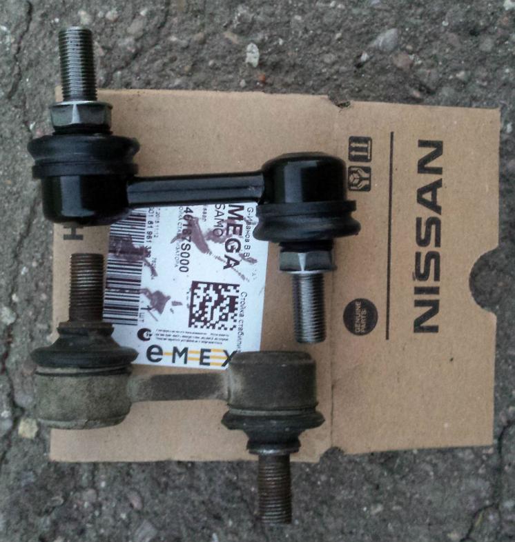

Добавлю свои «пару гвоздей» по поводу передних линков для «лифтованных»:
Все-таки предлагаемый как правильное решение оригинал от Hyundai (54830-4A803) хоть и немного (порядка 5-7мм), но короче булочного оригинала. Специально сравнивал. Конечно лучше совсем уж короткого дубликата, но не идеал.
По весне я опробовал альтернативу - Ниссановский оригинал 54618-7S000:
post-8857-0-13747400-1443171040_thumb.jpg post-8857-0-18430400-1443171046_thumb.jpg post-8857-0-18289200-1443171052_thumb.jpg
  • Примерно на 1см длиннее! «булочного» оригинала (сравнение на последнем фото);
  • Это не дубликат, а кондовый американский (made in USA) оригинал :);
  • Повсеместно в наличии и, по состоянию на весну, стоит на 20-25% дешевле оригинальных корейских линков Hyundai
С весны стоит, за лето передняя подвеска разбилась, а линки живы. Посмотрим что будет дальше...
