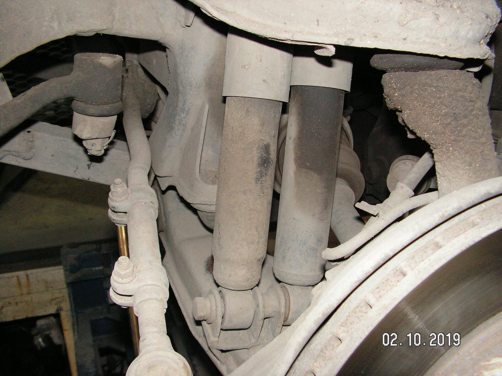

Я тоже долго шел к выбору амортизаторов. Но потом просто поставил по два амортизатора на колесо. И был удивлен. Машина стала очень комфортной. Я в шоке. Раньше такого не было. А сейчас просто сказка.  Больше пяти лет машина отходила. Ни один амортизатор не потек.
@Санёк86 Спереди и сзади Каяба. Дополнительные спереди родные от L-300. Сзади дополнительные от Волги. Четыре амортизатора  газомасляные. И четыре просто масляные. Дорогу держат отлично. По щебенке 100км. в час идет без проблем.  Раскачки нет.
Добрый день! А есть может быть фото как установлены?
Больше фотки не хотят грузиться.

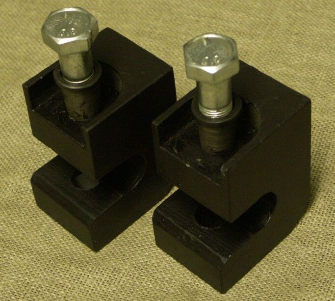

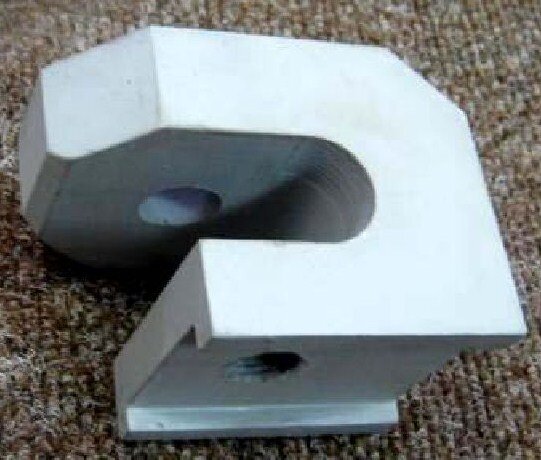

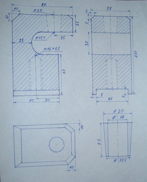

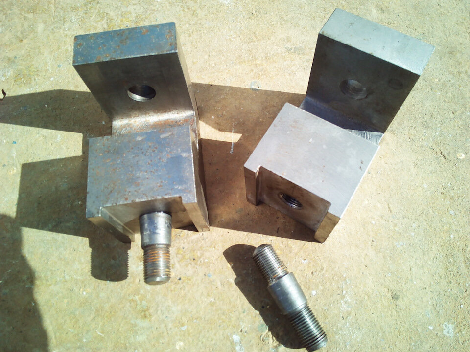

Если проставки будешь ставить, то ставь только примерно такие:
10 часов назад, михалыч алт сказал:
о! Спасибо за чертёж, сохранил на всякий.
Как выяснилось, на каждой машине все индивидуально) Кто то сначала ставил проставки или комплект, потом снимал и резал арки, и катался уже без комплекта... Кто то продолжает на проставках гонять.
Я буду резать арки по дуге и перед и зад, т.к. места сгнили. Первичная примерка выявила, что в принципе места вполне хватит. Стоит вопрос в основном с пружинами и амортизаторами.
