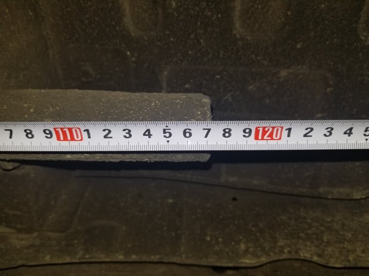

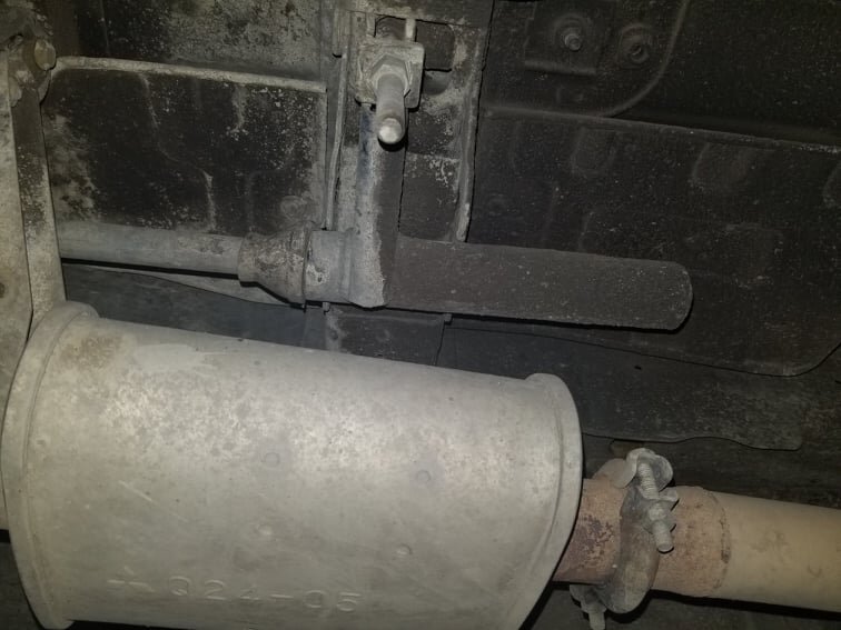

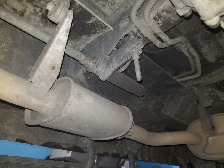

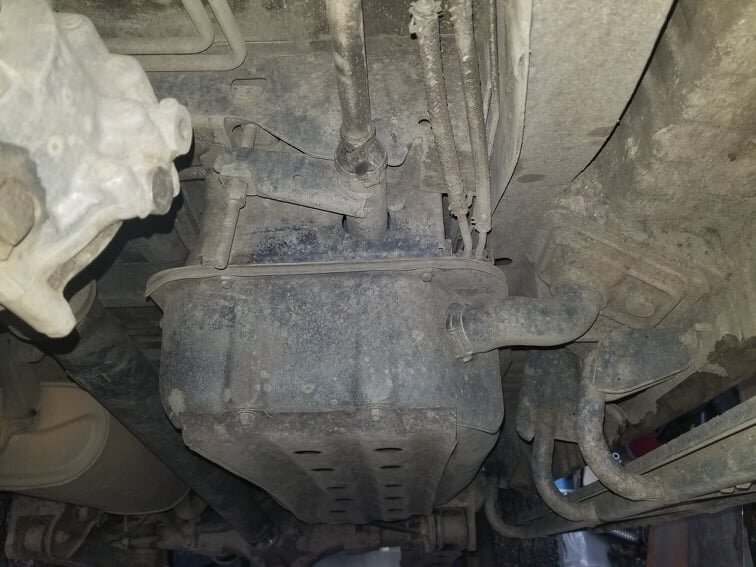

Так точно, Space Gear 4d56 МКПП. Сходил, померял, пофотал- 184574322_5884356181637244_3642745115991516199_n.jpg.d97de13a919685819aebf249c994272c.jpg184703043_315120416681625_9038359905796868799_n.jpg.5dc1f5e460cc28aafac1d948cf3a1af8.jpg185155778_5563511753721045_4740755080282726203_n.jpg.3053414c420e9bc318ad8d380ba4d2a9.jpg

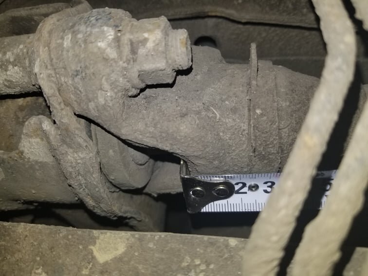

Мерял от184684298_478476440088620_2406153305331585026_n.jpg.e5b94532d2d1551ebb4d14787ae7a036.jpg
До186510290_482985072937047_4133844672090313150_n.jpg.f6ea963848156c31ee22aaa7a6835b0d.jpg186482699_310136320619670_3322755693384314105_n.jpg.426d417e4dafaa35391dd7bb0e5d81f6.jpg
Че выходит?
Торсы у меня длинные?
