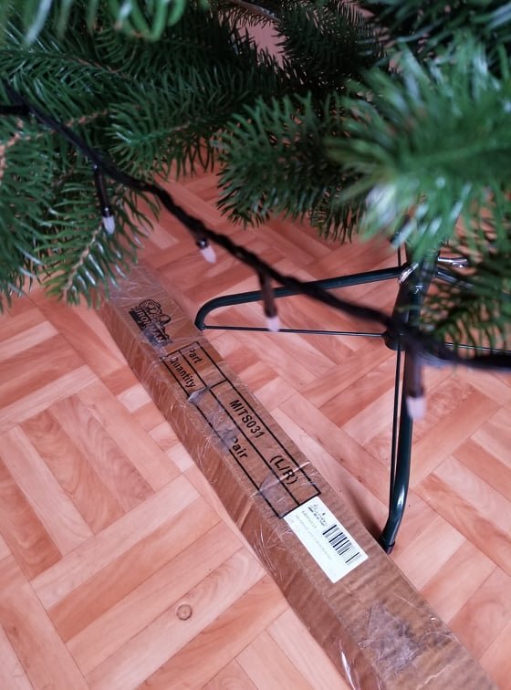

Примите поздравления. Аирмен крутые торсы.:rock: и к ним потребуются дорестайловые клюшки.
Изменено пользователем Санёк86
@Санёк86спасибо! У меня длинные клюшки стоят, выше фото скидывал. Пружины тоже- Ironman MITS025B, уже в гараже лежат. Теперь определяюсь с амортами: У  Ironman два варианта: газмясы, и есть маслянные FoamCell. Есть вариант подобрать по размеру OME, или bilstein b6. На форуме вскользь проскакивала информация по OME и bilstein, но конкретики нет. Если у когото есть инфа- буду благодарен!
Изменено пользователем dagger

Чтобы не забанили- добавлю: торсы урвал за 315 $- НОВЫЕ! Шара подвалила вчесть праздника! Приехали с Польши.
