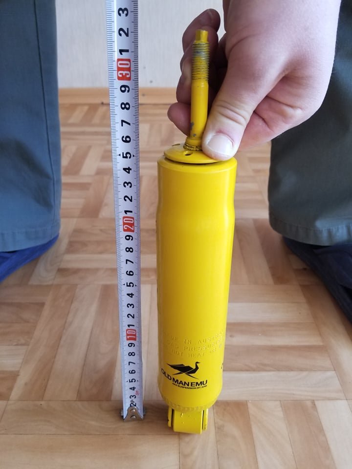

dagger Опубликовано 12 января, 2022 Жалоба Опубликовано 12 января, 2022 Понял, что без примерки не обойтись. Уже заказал OME 60031. Будем посмотреть! При отрыве всех балок, на 25 мм., с двигателем 4D56, нужны ли какие не будь доработки? Проставки между балками и лонжеронами лучше делать из метала или какого то фторопласта, капролоктана? Цитата
Igor197703 Опубликовано 12 января, 2022 Жалоба Опубликовано 12 января, 2022 На 25 мм с опусканием нижней балки можно сделать только разрезав и удлиннив верхнюю часть поворотного кулака при помощи сварки,так как отдельную проставку между шаровой и кулаком меньше 60 мм сделать не получится. 1.Самый простой вариант-косая проставка(компромиссное решение)прикручивается между рычагом и шаровой. 2Проставка 60 мм,она прикручивается к поворотному кулаку,удлиняя его,т.е. между кулаком и шаровой+опускание нижней балки на эти же 60 мм(в этом случае лифт может быть и 60 и 100 и больше)т.е. нижняя балка опускается на величину проставки. 3.Просто удлиняем верхнюю часть поворотного кулака на 25 мм,получая лифт +2(это также компромиссное решение,но несколько лучше первого варианта) Проставки металл. Как удлинять поворотный кулак можно в картинках посмотреть в теме "кирпич на пружинах и торсионах от Паджеро 2". Самый простой вариант 1 ,потому как цена вопроса невелика и быстро делается,хоть некоторым и не нравится,но люди катают. Всего доброго. Цитата

Lekar Опубликовано 14 января, 2022 Жалоба Опубликовано 14 января, 2022 25 мм нет смысла заморачиваться. Достаточно торсионами подкрутить и отбойник верхний подрезать. А так если хочется то вперёд. И если ты за двигатель боишься, то никто не заставляет опускать его вниз. Цитата
dagger Опубликовано 14 января, 2022 Жалоба Опубликовано 14 января, 2022 @Lekar спасибо! Об этом, то я и спрашивал! Вот какой аморт- OME 60031 станет без установки проставок, с подрезкой отбойников? Цитата
Igor197703 Опубликовано 14 января, 2022 Жалоба Опубликовано 14 января, 2022 Если учесть то,что по заводу однозначно даётся запас,амморты могут встать даже без манипуляций с отбойниками. Ослабить торсион и методом научного тыка проверить это. Цитата

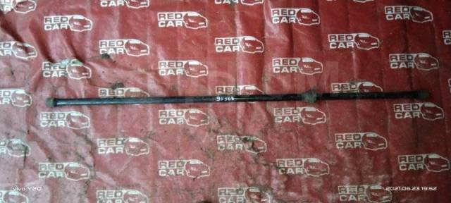

PimJaroha Опубликовано 11 февраля, 2024 Жалоба Опубликовано 11 февраля, 2024 А кто нибудь подскажет какая длина торсиона MR112080; MR112079? Цитата
Санёк86 Опубликовано 11 февраля, 2024 Жалоба Опубликовано 11 февраля, 2024 @PimJaroha точно не помню. На Рестайл вроде бы 160, а Дорест 165. Но они взаимозаменяемы если с родными клюшками ставить Цитата
