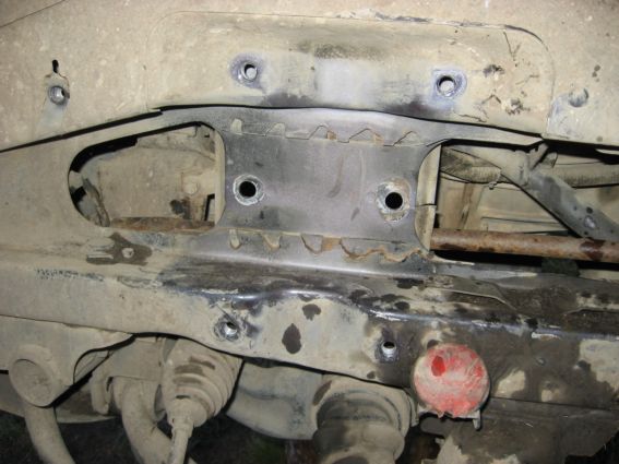

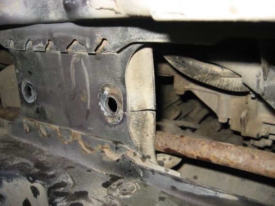

Всем привет! А у меня вот какая проблема случилась во время поездки на рыбалку на север Приморья (700 км по гравийке в один конец). Вырвало места крепления верхних рычагов (проставки под шаровые 2 см, усиленные торсионы, аморты ранчо регулируемые, все делалось в Японии). Чинили в деревне Амгу у местного жителя в огороде. Зовут дядя Саша, у него еще голубятня есть. Большое ему человеческое спасибо за помощь и приют. В деревне кое как нашли старый кетайский сварочник и 4 электрода. Заварили как смогли и на костылях дошкандыбали до Влада. Дома уже все разобрал, проварил углекислоткой, усилил накладками из листа 4 мм, обработал турбинкой и задул антигравийкой.
Так что мой Вам совет: проводите данную процедуру во время работ по лифтовке. Процесс особо не удорожит, но от дальнейших проблем убережет и берите с собой в дальние поездки, ко всему прочему, пару десятков электродов. :hooligan:
Еще фотка
