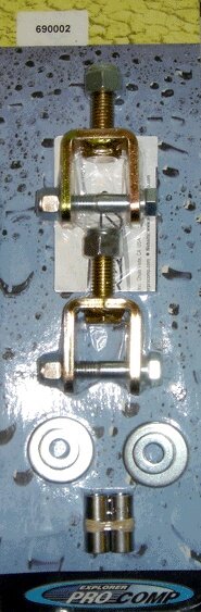

есть переходники с ухо-ухо, на шток-ухо,
изготовить не сложно
Изменено пользователем sabre
Бывают такие же переходники-удлинители, но только ухо-ухо.
Всё гинеальное просто.
Господа а размерчики ктонить могет выложить. Или их по месту нать обмерять. Ибо купить наверно сложно а вот на заводе заказать оныё удлиннители думаю труда не составит..

Думаю нать плясать таки от печки . тоесть от родного уха и подгонять по размерам под амморт..

Вот какую замечательную статью я нарыл - " Конвертация креплений амортизаторов"
http://www.jeep.auto.ru/Cherokee/chassis/shocks/bpe.htm
А вот где продаёться указанный в первом посте комплект http://www.off-road-market.ru/catalog/169/item/1087/
