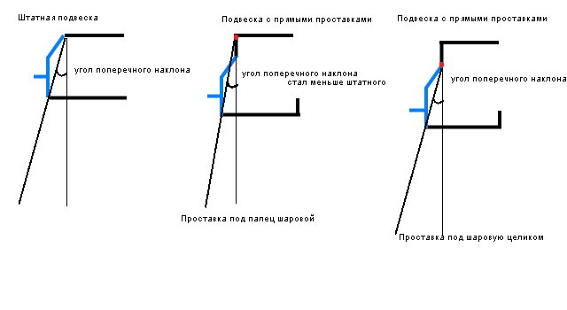

dragon Опубликовано 26 мая, 2009 Жалоба Опубликовано 26 мая, 2009 (изменено) Krupp, Да действительно проставка не правильная. Сейчас внимательно глянул, мысль была в верном направлении, а реализация нет 9при установке проставки под палец нужно изголяться, чтобы оставить углы в пределах заводских Небольшая иллюстрация к тому как можно испортить подвеску Изменено 26 мая, 2009 пользователем dragon Цитата
dragon Опубликовано 26 мая, 2009 Жалоба Опубликовано 26 мая, 2009 Осмелюсь предположить, что проставка, которую Dmitry* прилепил для случая, когда устанавливается только одна верхняя, то есть рычаги более не параллельны. Единственное я пока не рисовал углы и что за этим последует, но что-то мне подсказывает, что тут не добиться таким способом нормальной артикуляции. Цитата

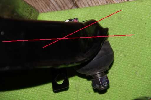

DCG Опубликовано 26 мая, 2009 Жалоба Опубликовано 26 мая, 2009 Тогда как объяснить вот это, здесь явно видно что ни о какой соосности и речи не идет. Да может кто знает как она устроена. Цитата

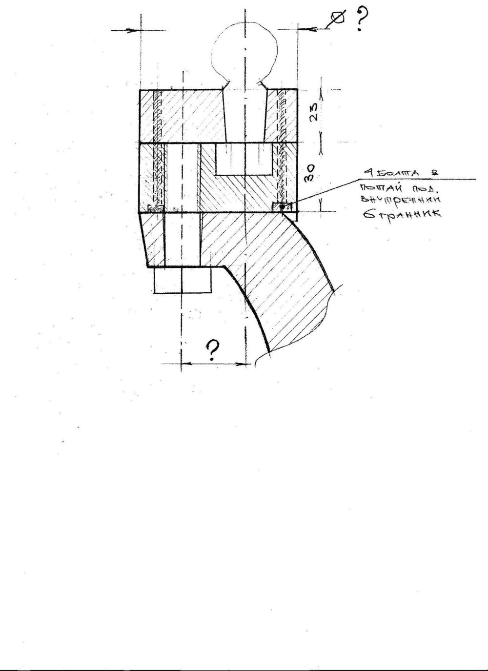

automax Опубликовано 27 мая, 2009 Жалоба Опубликовано 27 мая, 2009 У меня та же проблема, проставка должна быть 5-5,5 см, DCG может она из двух частей состоит, вообще для меня вариант идеальный...узнать бы устройство... Цитата
automax Опубликовано 27 мая, 2009 Жалоба Опубликовано 27 мая, 2009 Мне видится такая конструкция,другой не вижу, извиняюсь за качество, сваял наскоряк. Может кто нибудь размеры уточнит, буду признателен... Цитата
dragon Опубликовано 27 мая, 2009 Жалоба Опубликовано 27 мая, 2009 automax, Там всё достаточно просто. шаровая с пальцем смотрит под углом не 90 градусов вниз, а 74. Соответственно рисуем треугольник. .То есть видим, что палец смотрит наружу от рычага. Но имхо, это не лучший вариант проставки. Я бы делал проставку под шаровую целиком. Единственное нужно учесть угол скоса в 16 градусов . чтобы проставка смотрела под 90градусов вниз, и шаровая была с правильным наклоном в теже 16 градусоа Цитата
dragon Опубликовано 27 мая, 2009 Жалоба Опубликовано 27 мая, 2009 Вот он булочный верхний рычаг вместе с шаровой Цитата
automax Опубликовано 27 мая, 2009 Жалоба Опубликовано 27 мая, 2009 Проблема уместить в 55мм.проставки место под гайку шаровой и крепление цапфы... Цитата
