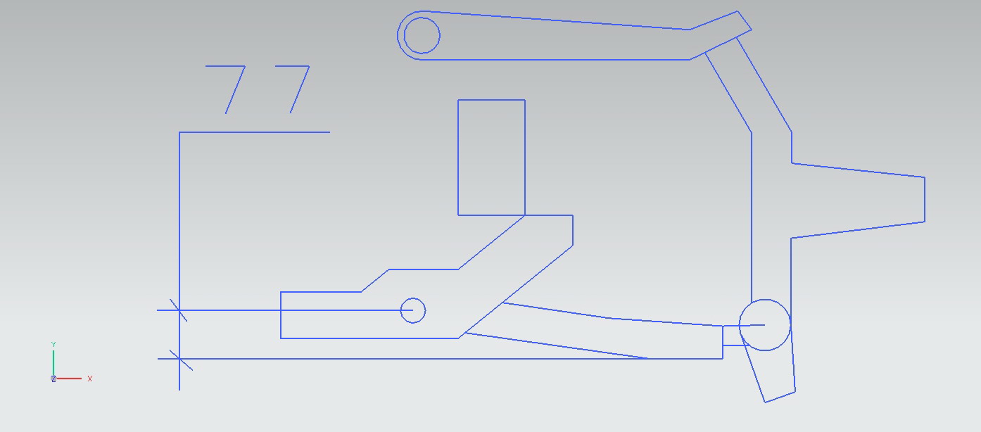

paul-irkut Опубликовано 3 июня, 2009 Жалоба Опубликовано 3 июня, 2009 по первому пункту. 77мм от центра развального болта до плоскости нижнего рычага. стр. 280 слева вверху - легионовская книга. С уважением, Павел. Цитата

Сергеич (1105) Опубликовано 3 июня, 2009 Жалоба Опубликовано 3 июня, 2009 paul-irkut, А картинка есть? У меня книжки нету AIR, спасибо за инфу. Мне в личку тоже написали, что лучше распорку. Цитата
paul-irkut Опубликовано 3 июня, 2009 Жалоба Опубликовано 3 июня, 2009 (изменено) картинка есть, тока сканер у меня далеко, вечером до него доберусь Акад есть? щаз там набросаю. или придется вспомнить как в ворде рисовать. или где там еще рисуют в паинете... Изменено 3 июня, 2009 пользователем paul-irkut Цитата

paul-irkut Опубликовано 3 июня, 2009 Жалоба Опубликовано 3 июня, 2009 (изменено) вот набросал, сорри за гадкое качество но думаю понятно вид спереди-сзади. ксати, любой автобус или грузовик - короче относительно высокую машину качает из стороны в сторону более чем легковушка, так как плечо на котором ты расположен относительно центра вращения больше. следовательно линейные перемещения будут при тех же угловых больше чем в низкой машине. Изменено 3 июня, 2009 пользователем paul-irkut Цитата
Сергеич (1105) Опубликовано 3 июня, 2009 Жалоба Опубликовано 3 июня, 2009 (изменено) paul-irkut, Спасибо! Все очень понятно. Замеры делать не на подвешеной машине, на всякий случай спрашиваю А заднюю ось как замерить? Согласен, что сижу высоко и амплитуда не маленькая, должно колбасить, но не настолько же чтобы из седла вылетать на маленькой скорости. В общем надо с кем-нить прокатится и там определится или я к машине цепляюсь или что-то устало работать. Кста, в поисках торсионов нашел прикольную статейку http://www.mdocuk.co.uk/forums/viewtopic.php?t=19608 Пусть про кирпич, но теория то одинакова. Кто с английским не силен можно перевести через гугл. Какие ТТХ у родных торсионов? длинна, толщина, жесткость? Изменено 3 июня, 2009 пользователем 1105 Цитата
