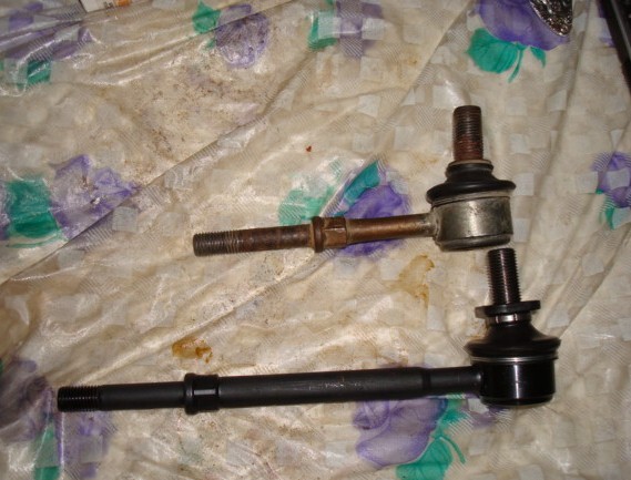

Я под линки поступил просто, накупил 3 миллиметровых шайб, подлинней болты, подоложил на нужную длинну шайб и всего делов. никаких проставок точить или удлиннённых линков искать ненадо.
А я под отбойники заднии сделал проставки из толстой полиэтиленовой доски, в 2 слоя. Легко режется эл. лобзиком.
а что вы изобретаете велосипед. ДЖИН заказывал с Владика усиленные удлинненные линки.

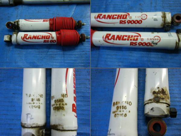

нарыл в интернете такую вещь, как раз для дита 2-два дюйма, смотрим на фото номера амортизаторов
