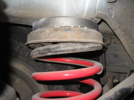

Измерил родные, что стояли. В сжатом 370 мм, в разжатом 600 мм. Установлены пружыны ОBK 2", под них не катит, надо ход вверх больше и чтобы газовые были. Сейчас стоят от Patrol/Safari кузов Y60 маслянные - наверх срабатывают до стука :( но они больше деликовских по объему и ходу вверх. Видимо надо газовые.

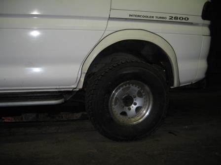

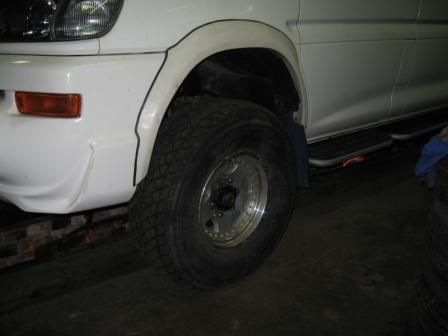

Вчера поставил на колеса, получилось не плохо, но морду буду опускать, получилась выше зада!!! При том, что в заде стоят длинные пружины + блин в 2см! Осталось удлинить шланги провести проверочные работы. Синие торсы толще штатных на 1.5мм брал с япии не известными.
31е стали лилипутскими после лифта - голова пролазит в арки :wacko:
Изменено пользователем бусовод
поставил под задние пружины 5 см проставки попа ещё поднялась. теперь уже не понимаю насколько от нормы. вот бы узнать сколько высота стандарта, скажем от центра колеса( что бы не учитывать резину) до арки. Но с передом вроде пока в гармонии хотя там нет пока проставок, только торсионы 1 см до верхнего ограничителя остался.

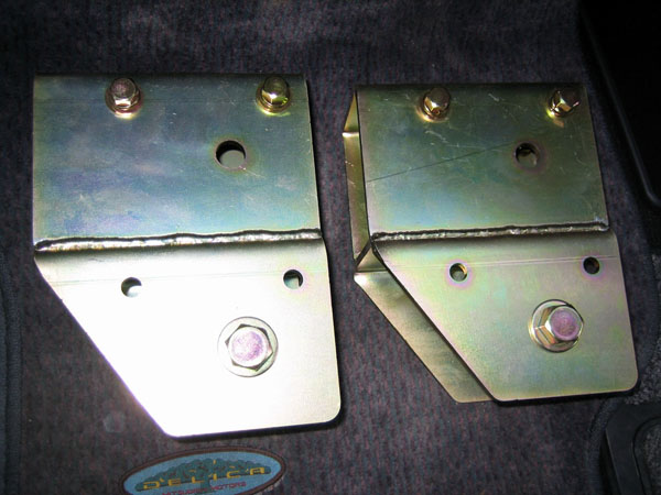

Народ выручайте, нужны чертежи таких вот проставок, под задние рычаги.

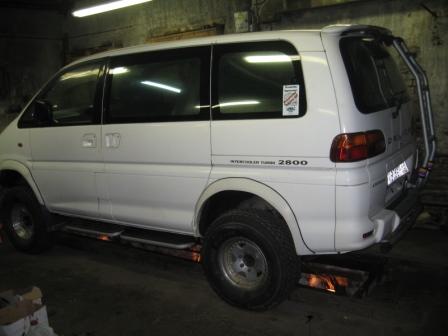

Продолжение по теме. Пытался сегодня заменить масло. Но после лифтовок и прочих багажников нашел бокс только с третьей попытки, чтобы поместиться по высоте. :lol:
Вот и я тоже думаю заеду в бокс или придется гараж и мойку другую искать!!! При лифте 50 мм тяга панара обязательна шире или родная прокатит, колеса буду ставить до 31"

Господа форумчане как вы думаете если изготовить проставки из текстолита, что выйдет? Сам материал довольно прочный. Под шаровую думаю конечно не пойдёт
под шаровые это факт что не подойдут, под пружины, колдун, отбойники ещё может быть, но только не под шаровые.
Х.з. проще по чертежам сделать, любой грамотный токарь без проблем сделает.
