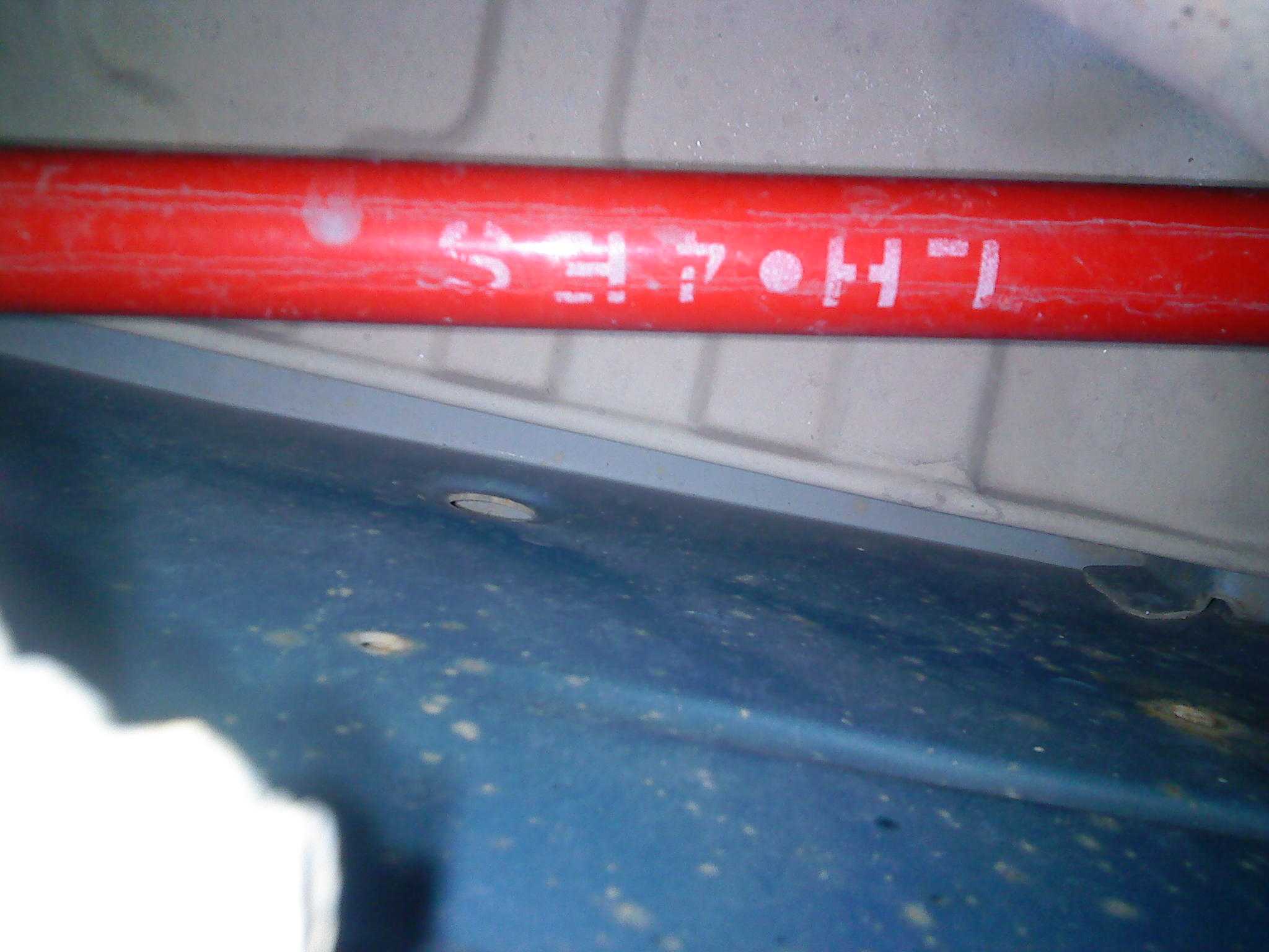

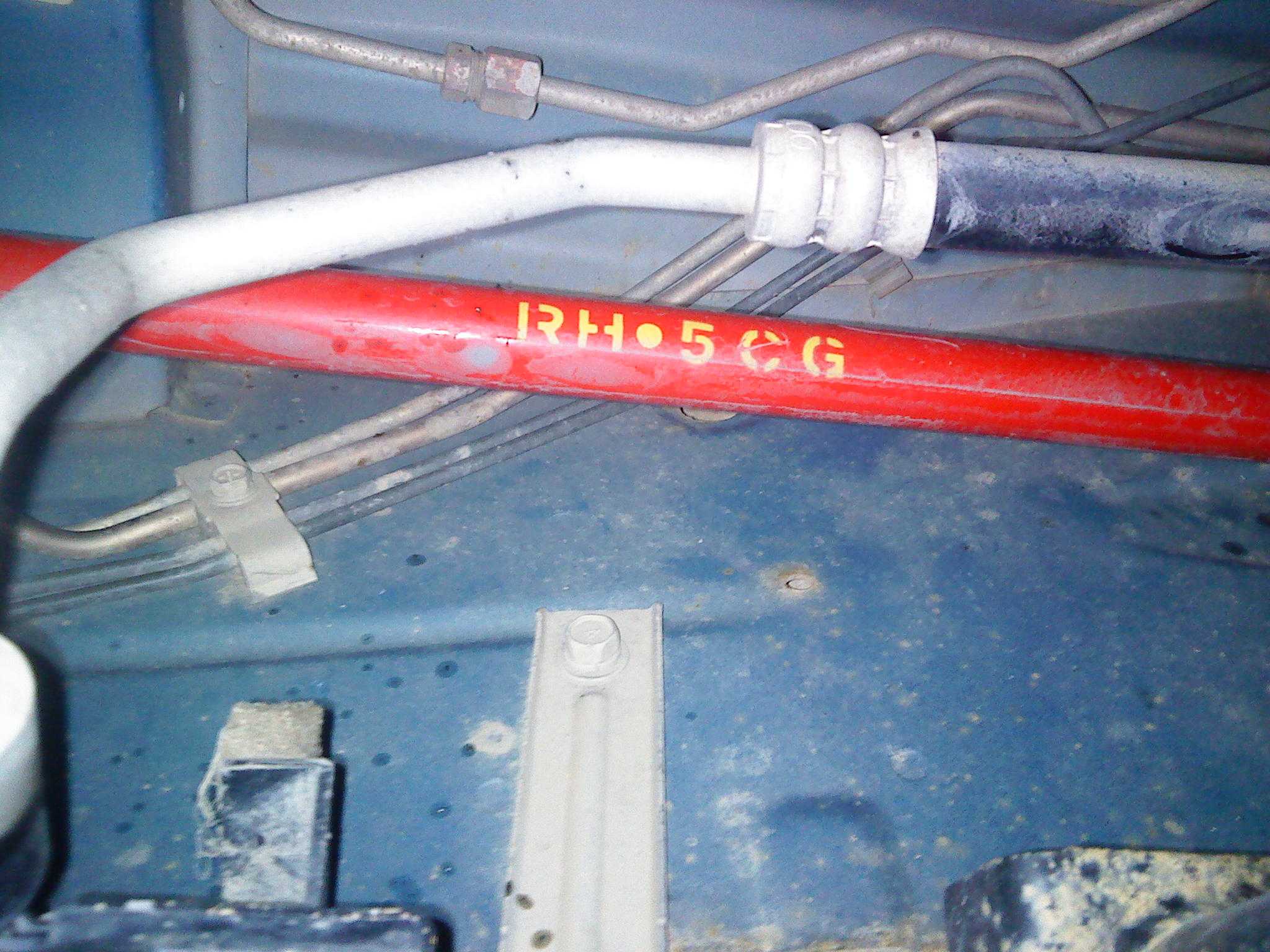

valday Опубликовано 20 декабря, 2009 Жалоба Опубликовано 20 декабря, 2009 (изменено) Что-то у меня сомнения что торсионы правильно стоят, левый - , правый - . Буквы вроде говорят левый и правый наоборот. И почему цифры и буквы разные? Изменено 20 декабря, 2009 пользователем valday Цитата

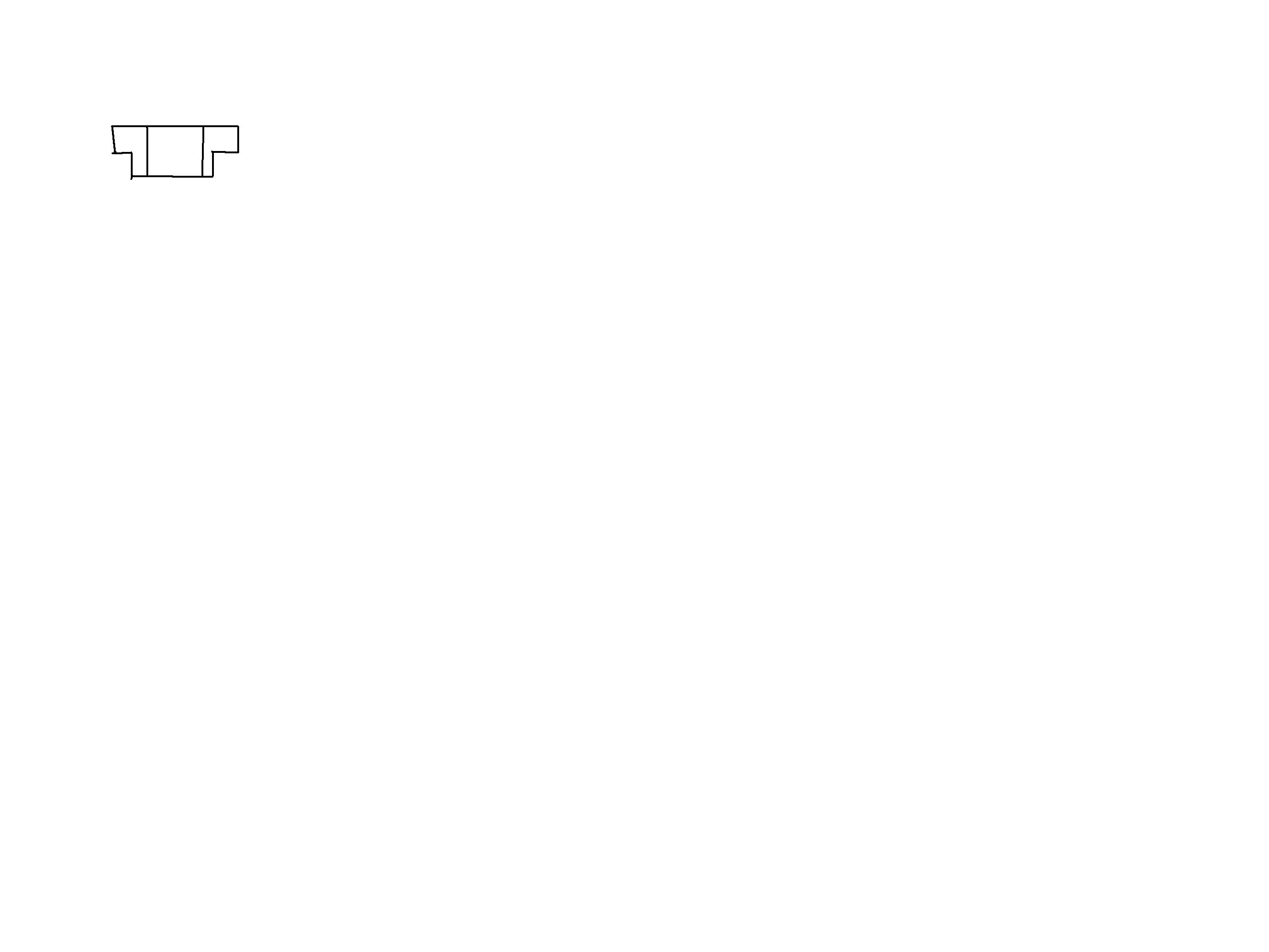

moulder Опубликовано 30 декабря, 2009 Жалоба Опубликовано 30 декабря, 2009 проставка ставилась под верхнюю часть, ничего не откручивал, просто снял пружину и воткнул проставку. Она такой формы как на картинке. Стала даже очень ничего, сравнивал с обычной стоковой деликой, ну на несколько сантимов поднялась. Почему взял 20 мм, потому что на делику были только на 50 мм, пришлось взять от ипсума на 20 мм, вообщем я был доволен Цитата
valday Опубликовано 2 января, 2010 Жалоба Опубликовано 2 января, 2010 никто не ответит на пост #580? что с маркировкой торсионов красных? Торсионы обязательно ставить по маркировке или это касается уже ношеных б/у, у которых со временем происходит "завивание" и установка наоборот приводит к разрушению? Цитата
paul-irkut Опубликовано 2 января, 2010 Жалоба Опубликовано 2 января, 2010 valday, левый не лево правый на право, так как при изготовлении они проходят закалку с заневоленном состоянии, - канат видел? вот так же сворачивается торс, и в этом стоянии закаливается. С уважением, Павел Цитата
valday Опубликовано 3 января, 2010 Жалоба Опубликовано 3 января, 2010 тоесть мне нужно их поменять местами? про закалку слышал, но что то мало верится, видел как делают пружины - греют, "делают форму", закаляют. но у торсиона форма прямая, смысл его закалять в скрученном состоянии? становится более упругим? Пружины же не закаляют при этом их растягивая? Вроде торсионы работают как надо (хотя получается я как бы пружину растягиваю), чуть жёстче родных, при установке проблем нет... Если так оставить, то торсион может сломаться или просто просядет быстро? 1 Цитата
