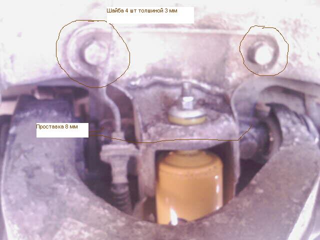

HARU, а можно поподробней про шайбы для того что бы развал вывести.
Шайбы кадратные из стали толщиной 8 мм установлены под крвабиков крепления верхнего рычага. Фактически я удлинил на 8 мм верхний рычаг. Чтобы "вал" изогнутый рычага не шеркался за "стакан" крепления амортизатора к кузову поставлены еще шайбы толщиной 3 мм и под этот "стакан" (их 4 шт).
Сейчас у меняя развал в идеале, т.е. еще можно (при желании) порсионы подкрутить или проставочку поставить побольши.
Но для меня пока такого лифта хаватит (я по крайней мере на это надеюсь)
Изменено пользователем HARU
HARU, фотку как это всё установлено выложи плиз, а то без пузыря не разберешься. :rolleyes:
Не поленился, сфотал на сотовый, надеюсь все понятно
Ааа, понял. Вот только не понимаю почему развал стал в норме, я думал что бы развал вышел нужно нижний рычаг удлинять!?
Sky, не нужно нижний удлинять. проставка утапливает верхнюю часть. где-то перетирали это уже, даже рисунок подвески был для наглядности. попробую ссылку нарыть.
Хару, а что за шовчик такой?
HARU, все равно не понимаю как шайбы развал выправляют, он увеличиваться должен !
Пол дня покоя нет, даже схему нарисовал:
рычаги смотрят вниз, проставка под шариком подламывает верхнюю часть поворотного кулака внутрь, проставки под крепление верхнего рычага вытаскивают его наружу, тем самым вытаскивает верх колеса обратно. так понятно?

Всё правильно - У мну так и было, но в нижних рычагах эксцентрики стоят для сход/развала ими и выпрямили. Правда только только хватило (проставка 2см, шайб нет).
