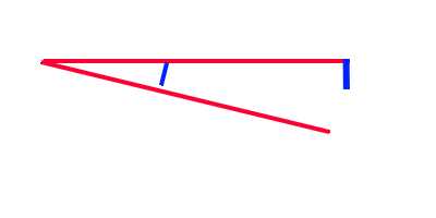

valday, 2" -это почти 5см. при жаос торсах и отбойниках подъём получается не больше 1". Можно поднять выше, если сместить крепление отбойника ниже, но тогда имхо, уже подвеска будет работать не правильно, шрусы будут работать под сильным углом и т.д. Так что, чтобы получить полноценных два дюйма на морде, нужны проставки под кулак(а не под шаровую) и проставки под подрамники.
Дим, есть там 5 см, причём легко. Ты судишь по отбойникам, а это не правильно, я тебе уже объяснял почему.
Вот смотри, синяя палка первая это смещение рычага около отбойника, смещение конца рычага не равно смещению на отбойнике. Колесо прикреплено к концу рычага
отбойники там тоже не родные, одни точно короче, такие маленькие блины, что дает рычагам ходить ниже стандарта на те самые 4-5 см.
