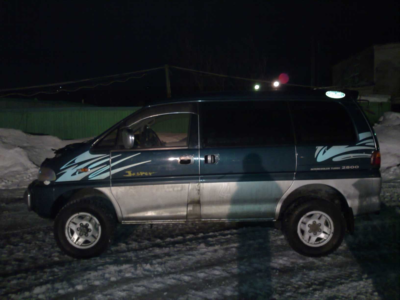

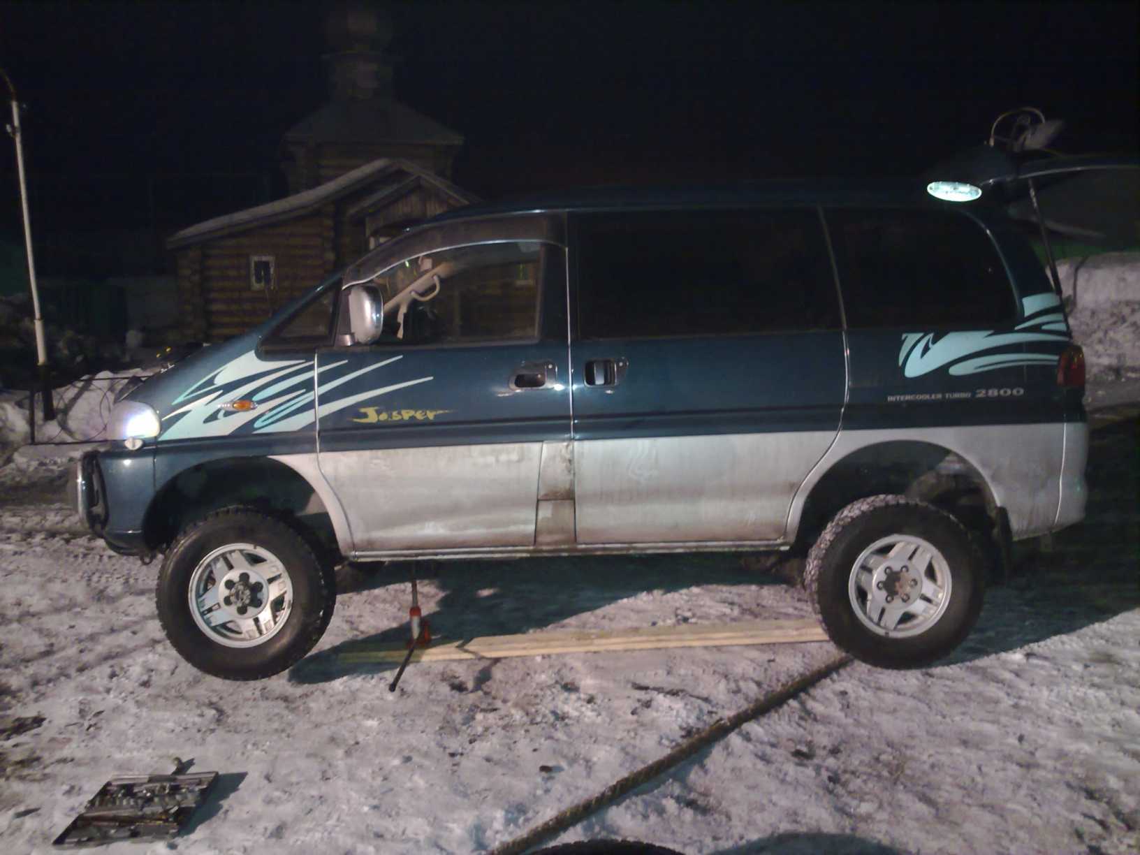

А вот на сколько уходит переднее колесо вниз при лифте 2" от джаос post-6743-1268327549,85_thumb.jpg
Уходит вниз твое колесо абсолютно так же как на стандарте +пару сантиметров, которые глазу не видно :)

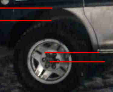

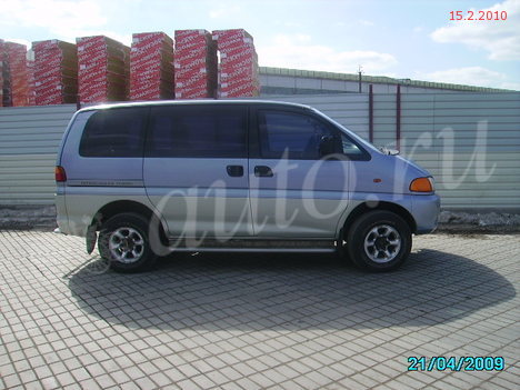

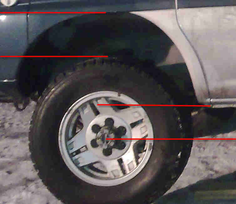

Димитрий, Ваше лукавство не знает предела :hooligan: . Судя по фоткам помимо арок Ваша машина лифтована ибо центры ваших ступиц далеко ниже нормы :) .
dragon, зафтра палезу с рулеткой и сделаю подробный атчет, чтобы развеять миф чудо лифта в 5ть самтИметров от жаоса :)
По поводу маей машинке, -я перекрутил малость торсы :rolleyes: , т.к. авто еще не собран полностью и ,по идеЕ, машин апустиццо, када дособираецо(лебедки ,салон, багажнег и прочее..).

Коль, обрати внимание на эти фото.Интересно твое мнение, хода на отбой практицки нет, это говорит о том , что торсы выкручены почти до отбойника.
По рычагам "экземляров" я тебе уже говорил, что главный критерий - у всех нелифтованных с номинальной рагулировкой торсионов - центры ступиц на линии среза порога. (у меня так было до лифта) , после лифта посадочное уходит ниже уровня порога. Регулировка торсионов на равное расстояние между отбойниками, оно совпало с тем сколько сказал Виталий)

Если внимательнее сравнить 2 фото (на домкрате и без) и увеличить до реального размера, то колесо ходит вниз где-то на 4-6 см. post-6743-1268393907,41_thumb.jpg post-6743-1268393499,31_thumb.jpg Вообще я перед на сантиметр опустил от равной высоты с задом, а то привода жалко :blink:
У меня один отбойник родной, второй толщиной не более 1 см, даже тоньше кажется..
Для лифта в 2 дюйма без опускания редуктора, данный максимальный ход рычагов необходим (не более), иначе рискуем потерять привода, гранаты.. Пыльники тоже, при максимальном ходе работают больше предусмотренного и могут быть порваны.
