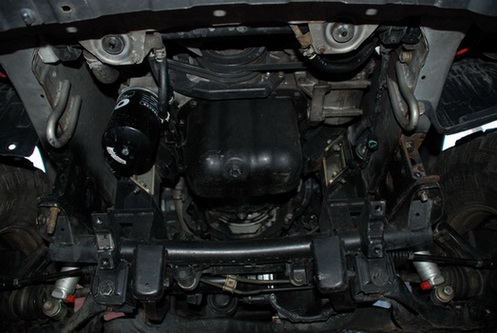

paul-irkut Опубликовано 16 марта, 2010 Жалоба Опубликовано 16 марта, 2010 Робяты, те кто ставил проставки под балки, опишите процесс - что с двигателем? рулевым валом? - движку чем держали при отрыве балок? какие болты (от чего использовали) или как? Цитата
бусовод Опубликовано 16 марта, 2010 Жалоба Опубликовано 16 марта, 2010 (изменено) Робяты, те кто ставил проставки под балки, опишите процесс - что с двигателем? рулевым валом? - движку чем держали при отрыве балок? какие болты (от чего использовали) или как? Всё очень элементарно: 1 покупаешь метчик (если его нет) 2 в Волжанке покупаешь болты (не в метизах!!!) только автомобильные 3 домкратим двумя штатными домкратами за лонжерон между ДВ и КПП 4 (мой путь) снял торсы и верхние рычаги 5 чуть опускаем и подкладываем колобахи под балки 6 выкручиваем один внутренний и наружный болт – идем к тискам и из купленных болтов делаем нужной длены, т.е. штат +2,5см (хок шайба) - у меня 7 Вставляем длинные болты с наживленными гайками 8 домкратим одновременно двумя домкратами, балки опускаются и поочередно ставим шайбы (у кого как, но у меня балки пытались сместиться) поэтому делал поочерёдно 9 всё собираем и незабываем, удлинять тормозные шланги. Изменено 16 марта, 2010 пользователем бусовод Цитата
paul-irkut Опубликовано 16 марта, 2010 Жалоба Опубликовано 16 марта, 2010 (изменено) бусовод, спасибо! рулевой вал не трогали? рейка то на балках. Изменено 16 марта, 2010 пользователем paul-irkut Цитата
sanchocs Опубликовано 16 марта, 2010 Жалоба Опубликовано 16 марта, 2010 Идём на Аврору с ведром для гаек и болтов. Домкратим машину за лонжероны, потом домкратим двигатель (под поддон деревяшку). Ослабляим торсы. Откручиваем балку, накручиваем на неё проставки под лонжероны и под двигатель. Втыкаем Фсё в зад. Цитата
sanchocs Опубликовано 16 марта, 2010 Жалоба Опубликовано 16 марта, 2010 Ставим удлиннёные торм шланги и удлинитель рулевой - умну 10см Цитата
