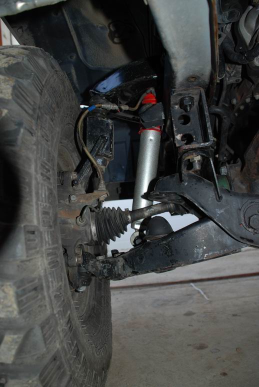

ОО! проставки под передний редуктор. :blush: Теперь вроде фсё.

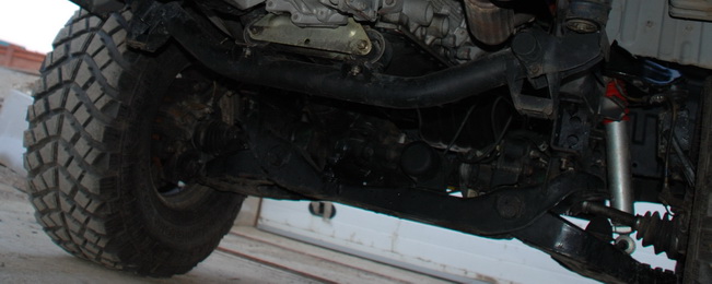

Дружище не вводи в заблуждение!!! Тута лифт 2, а не 4,6..
paul-irkut
С рулевым есть запас, а вот про балку коробки тоже опускать надо одновременно с балками ДВ.
Изменено пользователем бусовод
бусовод, я ,например, не планировал балку коробки опускать. я бы поднял двигатель. при ркп пыльники ручек будут расходником при отрыве коробки. Ну и шланги удлинять не обязательно, достаточно переварить крепления на рычагах,ну а трубку можно перегнуть и на 2.5см опустить ниже. Еще амморты удлинять надо.
Изменено пользователем stahh
stahh я себе на машине опустил все балки и проблем с пыльниками рычагов неотмечено . если не планируешь опускать коробку с раздаткой то тогда надо поднимать двигатель на столько на сколько опущены балки двигателя . если балки на 25мм опущены то под опоры движка 25мм проставки. как сделаешь отпишись
alexsled, ну ет понятно, что движку поднять придеться на стока же. я пока в раздумьях, нать оно мне или нет, подъем этот. вроде не цепляет ниче нигде..
По поводу пыльника, ты подними кожух ручек и посмотри на черную сплошную резинку.
Дим вот тебя беспокоит, что шрусы будут работать не так. Хорошо, допустим опустишь балку с передним мостом, шрусы станут ровно, а что будет с карданом :rolleyes:
stahh я устройство ручек и самого механизма переключения тебе по памяти нарисовать могу потому как приятель мне неудачно пониженную включил да так что пришлось все вскрывать и выковыривать обломившуюся головку кулисы . и ничего с резинкой там не случиться . а если так переживаешь уплотни там все по примеру казахских деликаводов которых донимал шум оттуда. :P p.s. зато теперь вожу с собой запасную кулису. :-)
по поводу поднятия движка думаю всплывет проблемка подушки двигателя то стоят под углом друг к другу и простыми проставками необойтись нужны будут проставки со смещенными шпильками. у меня так на 4д56 . а при опущенном редукторе и не опущенной раздатке может случиться так что кардан передний станет расходником.
там с уплотнением кулис и креплением их к коробкам вообще намудрили--собирал как пазлы с мыслью нафига столько резинок и железяк .
проставки под двигатель в виде паралелограма - на фотке видно, а чтоб кардан не стал расходником - под него (под мост) тоже надо проставки ставить, но они намного меньше лифта.
