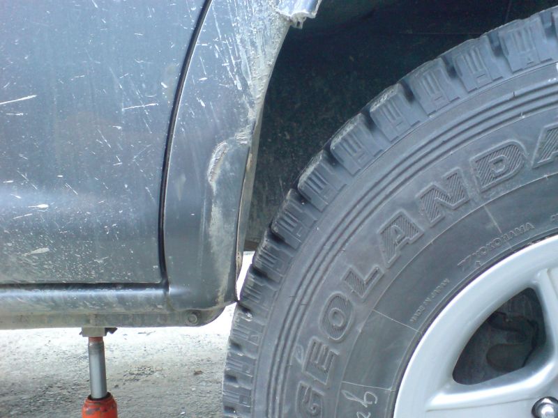

Слава65регион, а как у тебя? Я хочу воткнуть 31-ю на диски +10ET от Паджеро. Подозреваю, что придется либо резать арки, либо сдвигать кастор и опять резать арки, но только впереди.
Диски у меня (-14)31*10.5R15 Проставка 25мм.под шаровой+накручены торсы,аморт "MONROE"(Паджеровский),но по длине он такой же,как на Делике родной,т.е.его длины хватает
и он не пробивает.Верхнии отбойники я снял вовсе-окозались не нужны.т.к.ни разу не слышал метал.звука,скорее всего линки держат(но думаю, это не есть ГУД)Обрезал родные отбойники,но ни как не поставлю.Ход подвески стал оч.впечатляющим.Нижний отбойник надо приподнять,т.к.при повороте когда наезжаешь на кочку -трет подкрылок,но с этим жить мона.Кастор я не сдвигал,а вот арку снизу резал.Резаать начал от этого болтика и ушел на НЕТ до начала фендера,после не много родработал ребро жесткости кувалдой,но я думаю при +10ЕТ этого делать не придется.Удачи. :rock:

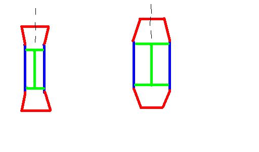

Мужики ! Сколько читаю , столько удивляюсь. Указываете вылет дисков с точностью до 1 мм. , а ширину этого диска не указываете ! Например , у меня 3 комплекта резины - летняя на дисках 8 дюймов и вылетом 0, зимняя на дисках шириной 7 дюймов и вылетом +10 ,а демисезонная ( грязевая ) на дисках 7 дюймов и вылетом -5. И все эти колёса выступают из арки на разную величину.. Порядок такой : +10 , -5 , 0. Хотя вроде должно быть +10 , 0 , -5. А если ширина диска будет например 6.5 дюймов , или 10 , то разброс будет ещё больше. Так что , когда пишете про вылет , указывайте и ширину диска.. :rolleyes:
Полностью поддерживаю пред идущего оратора. У меня были диски 7" 0 они стояли точно так же как и 8" +10 сейчас, а вот щас купил себе 8" 0, скоро буду обувать Бориса Фёдорыча, посмотрим как будет выглядеть.
Причём тут ширина диска? вылет до середины диска, возьмём например 0, а ширина диска может хоть на метр выступать, но ширина резины то будет другая.
На практике не знаю, но по идее если взять диски с вылетом одинаковым и разной ширины, то с одинаковой резиной выступать сама резина должна одинаково...
Не цепяет 31 резина на вылете +10 и шириной 7
Фишка в том что на дисках разной ширины с одним вылетом внешний край диска будет сильнее выступать наружу, соответственно и внутренний будет сильнее внутрь арки заходить. Например: 7" 0 и 8" 0, на первом диске от середины в каждую сторону будет выступать по 3.5"(8.75 см.), а на втором диске по 4"(10 см.), т.е. на 8-ми дюймовом диске внешний край диска будет торчать из арки на 0.5"(1.25 см.) больше чем на 7-ми дюймовом диске.
Надеюсь доходчиво объяснил!?
Блин долго не мог допетрить что ты хочешь, щас понял. В теории да, должно быть так как ты и сазал, на практике хз., всё может быть =)
Я то имели ввиду что крайняя точка колеса сместится дальше при разной ширине и одном выносе.
У меня диски 7"
Для 31х10.5 , что 6j , что 7J при одинаковом вылете дисков крайняя точка колеса будет одна и та же , она определяется шириной протектора, которая больше ширины диска.
Крайняя точка определяется не шириной протектора, а тем насколько раздута боковина, а она на 7" и 8" будет по разному раздута.
Да про то что протектор уйдёт в сторону куда либо я ни слова не сказал, я имею ввиду что крайняя точка боковины колеса уйдёт сильнее наружу.
При ширине протектора 10 дюймов, а ширине диска 7 или 8 боковина будет плавно уходить внутрь и раздута будет практически одинаково.

dragon, всё вышесказанное мной, я проверял на практике, поэтому знаю как это будет выглядеть, а не гадаю и не представляю!!!
