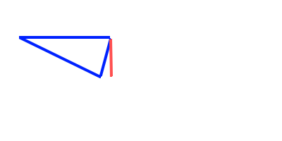

valday, ну насчет толщины поставки нужно выловить стандарт и померить сколько у него от арки до центра оси, потом у себя. Ну а дальше - геометрия. Сумма квадратов катетов = квадрату гипотенузы.
Я уже пробывал счтать.. Возьмём длинну кардана 100 см, а подъём на 5 и считаем = корень из 10025, а это всего увеличение на 12 мм.. что-то не то..

Точно не то. При опускании задницы за счёт пружин на 5 см, кардан отыгрывает на шлицах около 5мм. Нужно учитывать, что ось вращения заднего моста в районе переднего крепления задних рычагов. То есть мост не просто уходит горизонтально вниз, он идёт по дуге, соответственно сдвигается немного к морде.
А может раздатку рпустить немного вниз? По длине кардана заметил такую вещь у себя:мост когда менял целиком,машину поднимл высоко,один выкатывал,другой закатывал,кардан был откручен,пока зад не опустил чтоб аморты не зашли в крепления,кардан не входил по длине.То есть чем выше зад,тем короче кардан....? Вот он по дуге и уходит вперед за счет сдерживания верхи ниж рычагов.Е
