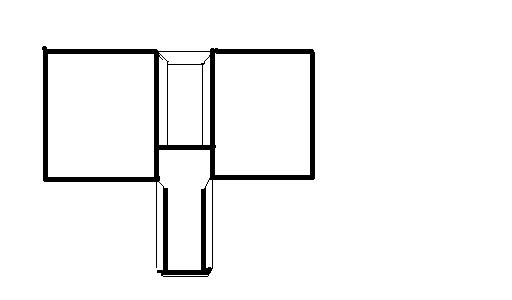

valday Опубликовано 2 июня, 2010 Жалоба Опубликовано 2 июня, 2010 (изменено) А если эти шайбы-проставки выточить с резьбой внутри? Так чтоб её накрутить на штатный болт, а уже в проставку вкрутить другой болт снизу или шпильку с гайкой. Ну или выточить шабы как бы со встроенной шпилькой под нижнюю гайку.. точиться может из стали 45. Изменено 3 июня, 2010 пользователем valday Цитата
Лёха(vizit) Опубликовано 3 июня, 2010 Жалоба Опубликовано 3 июня, 2010 valday Зачем так усложнять? Пелетон, а пружины для чего на мост переносить? Цитата
valday Опубликовано 3 июня, 2010 Жалоба Опубликовано 3 июня, 2010 Зачем так усложнять? Чтоб не вытаскивать родные гайки и не снимать торсион. Наоборот проще будет, а нарезать резьбу не проблема Цитата

Лёха(vizit) Опубликовано 4 июня, 2010 Жалоба Опубликовано 4 июня, 2010 Чтоб не вытаскивать родные гайки и не снимать торсион. Наоборот проще будет, а нарезать резьбу не проблема Таким образом можно пару часов сэкономить Цитата
valday Опубликовано 4 июня, 2010 Жалоба Опубликовано 4 июня, 2010 Таким образом можно пару часов сэкономить Это если всё есть для переделки и всё будет откручиваться как по маслу Мне бы проще выточить кругляки с резьбой и накрутить их на штатные болты Процесс может ускориться, упроститься и обойдётся без возможных сломанных болтов и ободранных рук. Вот думаю, если делать проставку 2,5 см, то на какую глубину вкрутятся родные болты? Возможно места под шпильку не останется и полюбому точить проставку формой под шпильку и нарезать илишпильку приваривать Чёт типа такого Цитата
Лёха(vizit) Опубликовано 4 июня, 2010 Жалоба Опубликовано 4 июня, 2010 Уж лудше с полной разборкой и заменой болтов Цитата
