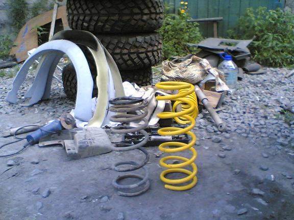

NIKO 71 Опубликовано 8 сентября, 2010 Жалоба Опубликовано 8 сентября, 2010 NIKO 71, что-то здесь не то. Амморты снимал, сжатие/отбой проверял, рабочие? Лифт на заднице точно 2"? ИМХО ремни не решение проблемы, но подвязывают обычно либо сам чулок, либо в точках крепления аммо. moulder, у тебя тоже типа сафаревских? Есть мнение что сзади больше 2".Аммы - новые. Вот собственно фоты: Цитата
серёга благовещенск Опубликовано 8 сентября, 2010 Жалоба Опубликовано 8 сентября, 2010 Есть мнение что сзади больше 2".Аммы - новые. Вот собственно фоты: на примерно 100 % сзади не 2", а... Цитата
Ser-Bat Опубликовано 8 сентября, 2010 Жалоба Опубликовано 8 сентября, 2010 mouder, такая же история, это ты про что говорил? NIKO 71, там явно больше 2". Цитата
moulder Опубликовано 8 сентября, 2010 Жалоба Опубликовано 8 сентября, 2010 смотрю на фото с пружинами джентельменский набор, - самое главное на фото это БОЛГАРКА Цитата
NIKO 71 Опубликовано 8 сентября, 2010 Жалоба Опубликовано 8 сентября, 2010 Ну тогда буду нижние крепления выше переносить + подвязки Цитата
Ser-Bat Опубликовано 8 сентября, 2010 Жалоба Опубликовано 8 сентября, 2010 NIKO 71, не терпится болгаркой воспользоваться? )) Судя по фото, пружины новые, так что на см другой точно сядут, а может и больше. Посади два человека на 3 ряд и проедь там где пробивало. Цитата
NIKO 71 Опубликовано 8 сентября, 2010 Жалоба Опубликовано 8 сентября, 2010 пружины не новые - красил сам тк старая краска слезла почти полностью. Ноезжу чутка мож действительно сядут Цитата
