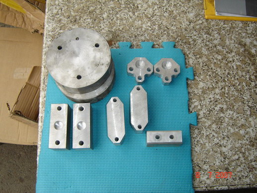

Что за комплекты? Фото в студию.
Тоже очень интересно))), что в комплекте? Какой материал? Я бы пожалуй взял бы :17:
В комплекте 7мь деталей (под пружины 2, под линки 2, под отбойники 2, под колдун 1 и под шаровые 2.) материал алюминий, точную марку могу узнать если интересно.
Ну и где их можно заказать?
вопервых 2+2+2+1+2=9
во вторых судя по фотографии это не аллюминий (по крайней мере блины под пружины).
