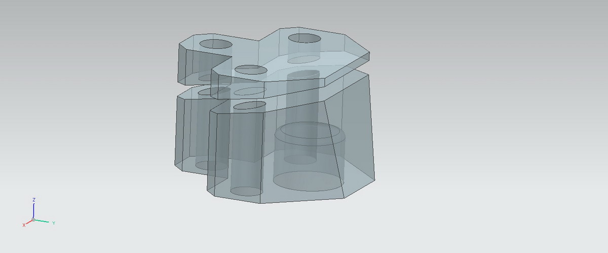

Вот мои доработанные проставки! Прошли испытания Юг-ом и по сей день полет нормальный!!!
Лифт 2 мой 2.rar
Что-то ты там намудрил - размеры стоят параллельные но стоят не параллельно, от этого теряются другие размеры - такая картинка?post-3793-1287243399,01_thumb.jpg теперь надо пойти на авто и посмотреть некоторую вещь - блин а она от меня находится в 12 км)))

Да все правильно, между ними верхний рычаг! Этот тандем по мимо развала( в моем случае)мне кажется придает жесткость рычагу, так сказать усиливает его.
kids, скорее не жесткость, а правильный угол работы. т.е. шаровая с проставкой не давит на излом в точке крепления к рычагу. идея хорошая, мне понравилось :)

так что по этому чертежу проставку можно ваять
или что то менять
что то до меня не доходит
или что то менять
Зачем тебе что-то менять,у тебя лифт уже есть?
Ваять можно, если нужно, у меня стоят такие и сделанные по этим чертежам.Полет нормальный пробег 15000, шаровые живые(ставил новые)
у меня развал не сошелся

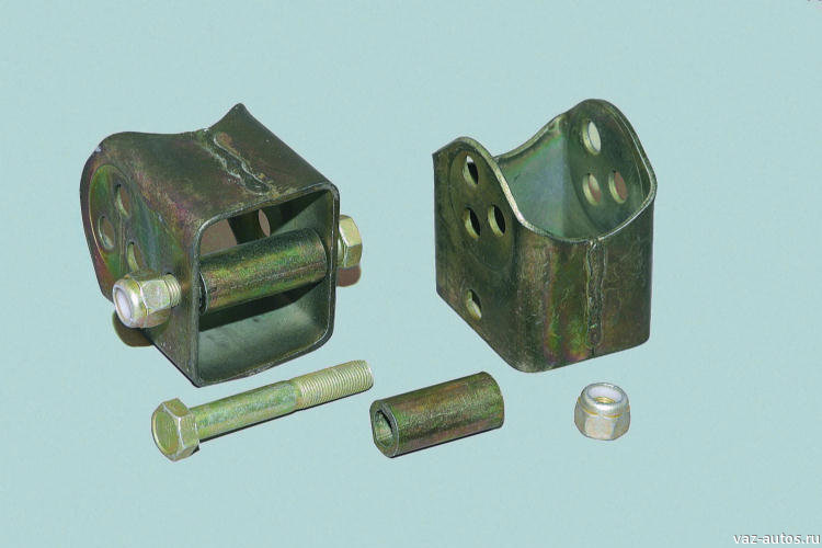

Немного доработав молотком и зубилом, подогнал эти проставки от 2108, под передние родные амортизаторы.
тоже хочу такие сделать, а то амморты стоят новые kayaba монотрубная. Что за проставки 2108, где у них там они стоят и как называются, где брал, что дорабатывал?
Фотки не могу сюда вставить, в жигулевском магазине возьми задние от 2108, в руках поверти и поймешь чего и как подмять нужно
А чего просить заднего-то от 2108? Так и называются проставки под амморты?
так точно и просить проставки под задние амморты 2108, они стандартные идут
Раз уж ты совсем далекий, тогда ничего заднего от 2108 не проси в магазине, а то они ж тебе еще и не подойдут, а я потом виноват останусь, что глупости всякие тут людям советую
vizit, Взял бы сфоткал и через Радикал.ру запилил фотку сюда если по обычному не получается
Да точно, с переднеприводными ТАЗами дело не имел. Понятно что не подойдут, но по крайней мере есть из чего колхозить, а то в любом случае придется делать, тут хоть не с нуля, пойдут в качестве заготовок.
Ок. Спасибо, теперь понятно, пойду просить.
Купил эти проставки буду колхозить, есть несколько вопросов. На сколько удалось поднять аммортизатор? На вид более 4 см. не получится, с проставкой под шаровую и обрезанном пополам отбойнике хватает хода, амморт не выбивает? Материал проставок сталь 2мм., не вигибает проставку? всетаки амморты усиленные монотрубные.
С проставкой под шаровую и проставками под балки, все по 25мм ничего не вырывает и не вигибает. Стоят самые родные передние деликовские амортизаторы
