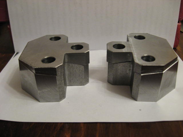

амур Опубликовано 21 января, 2011 Жалоба Опубликовано 21 января, 2011 Наконец мне изготовили "косые" проставки! Купил пару верхних рычагов (в сборе) «MOTORPRO», Тайвань (левый MR376527 UPR L; правый MR376528 UPR R). Снял шаровую на одном из рычагов, попробовал как встаёт проставка - встаёт, как родная! Единственно, надо будет чуть-чуть рычаг подточить, чтобы и шаровая на проставку встала. Думаю морда машины приподнимется ещё больше, ведь раньше стояли "прямые" проставки 20мм, а теперь встанут "косые" 25/38мм. Да и шаровая будет работать более правильно + развал должен гораздо лучше сойтись. Цитата

s300s300 Опубликовано 21 января, 2011 Жалоба Опубликовано 21 января, 2011 Наконец мне изготовили "косые" проставки! Купил пару верхних рычагов (в сборе) «MOTORPRO», Тайвань (левый MR376527 UPR L; правый MR376528 UPR R). Снял шаровую на одном из рычагов, попробовал как встаёт проставка - встаёт, как родная! Единственно, надо будет чуть-чуть рычаг подточить, чтобы и шаровая на проставку встала. Думаю морда машины приподнимется ещё больше, ведь раньше стояли "прямые" проставки 20мм, а теперь встанут "косые" 25/38мм. Да и шаровая будет работать более правильно + развал должен гораздо лучше сойтись. Полностью согласен,только хлопотно это. Цитата

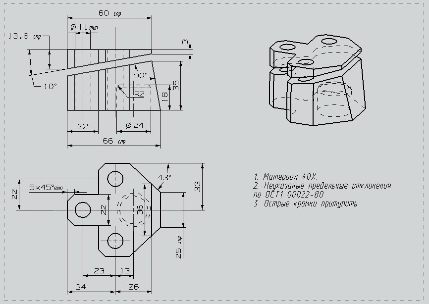

s300s300 Опубликовано 14 февраля, 2011 Жалоба Опубликовано 14 февраля, 2011 Друзья,кто может косые проставки сделать,по выше указанным чертежам,пожалуйста,я по своим походил всем некогда,полно работы и никто не хочет возиться. Цитата

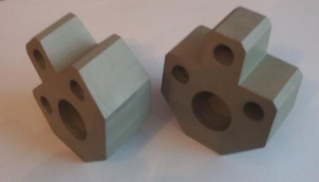

paul-irkut Опубликовано 17 февраля, 2011 Жалоба Опубликовано 17 февраля, 2011 (изменено) Для тех, кто будет заказывать "косые проставки" (вариант Кидса (с)) вот - чертеж переработанный для фрезеровщика вот внешний вид - оборотная сторона - масса по модели 2*0,68=1,36кг (не проверял))) С уважением, Павел пысы - мне кто-то в личку писал про проставки - помню про Камчатку и Северобайкальск - кто писал еще ? Пропала личка сообщения не сохранились пыпысы - кстати, еще - я переработал чертеж (так как по тому который выложил КИДС - у любого фрезеровщика будет масса вопросов), по нему изготовили - но на машину я НЕ примерял, поэтому как они подходят сказать не могу. Изменено 18 февраля, 2011 пользователем paul-irkut Цитата
