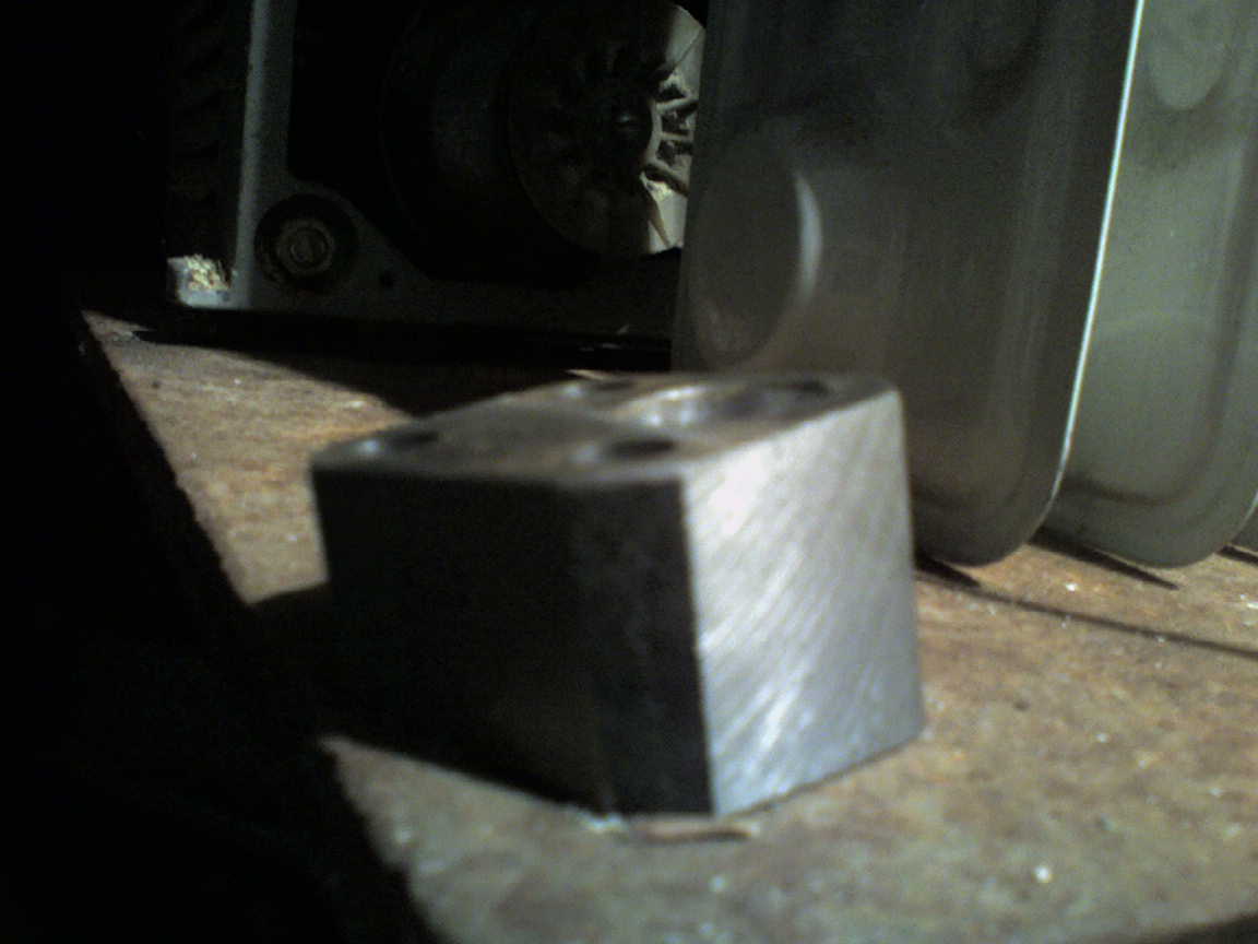

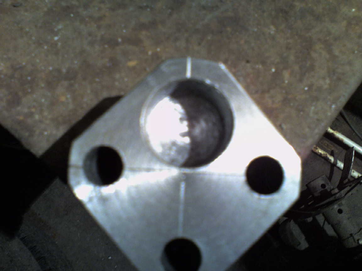

я тоже забрал проставки косые у токаря, потеплеет буду ставитьpost-2935-1299726939,54_thumb.jpgpost-2935-1299726948,79_thumb.jpg обошлись по 750 руб за штуку
Я вот тоже хотел делать проставки со скосом, вроде как правильно и с развалом не будет гимороя, но смущяет что болты на излом пойдут, к знатокам кто такие пользует как себя ведут болты не загибает ?
Для этого идет крышка с углом!

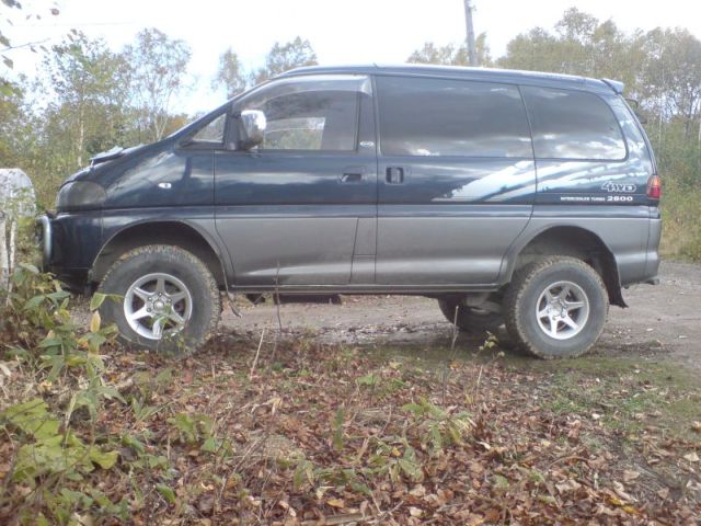

здесь посмотри лифт 2 мой и внешний вид от Паши.

ставил такие же проставки как butik только без скосов (если есть скос то отверстия под болты тоже должны быть под углом)проблем с развалом нет если проставка не более 25мм.Зачем нужен скос не понятно ведь шаровая сама повернется под нужный угол.сзади вставил вторые пружины от каких то задних стоек с маленькой короллы,ничего не просело жесткость не увеличилась.хотя с проставками меньше гимора.
