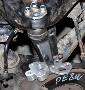

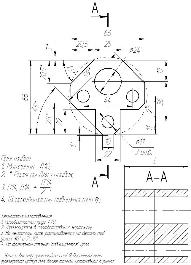

81qwerty81 Опубликовано 17 мая, 2011 Жалоба Опубликовано 17 мая, 2011 kora- какие то эти проставки "не правильные". С ними развал совсем не хороший будет, да и всё остальное. Вроде как проставка должна быть косой в другую сторону... Или я ошибаюсь и это очередной чудо-прорыв Цитата

kora Опубликовано 18 мая, 2011 Жалоба Опубликовано 18 мая, 2011 kora- какие то эти проставки "не правильные". С ними развал совсем не хороший будет, да и всё остальное. Вроде как проставка должна быть косой в другую сторону... Или я ошибаюсь и это очередной чудо-прорыв Проставку рисовал в январе 2011 точных чертеже на тот момент не нашел. Угол в «нерпавельную» сторону принял из: 1. Без установки проставки и «накручиных» торсионах порвался пыльник на шаровой опоре. Происходит это из-за того, что при накрученных торсионах верхний рычаг находится в нижнем положении (радом с отбойником хода вниз). При таком положении палец шаровой опоры отклонен на значительный угол от корпуса (пыльник натянут). Устанавливая «правельную» проставку в крайнем нижнем положении рычага этот угол увеличивается. 2. «Рисовал» геометрию и определился: что «нужность» угла скоса зависит от положения рычага относительно горизонтальной линии (или точки вращения верхнего рычага). До определенной точки скос не «улучшает» развал, после «ухудшает». За весь ход стандартной подвески угол развала меняется в пределах 30 минут. Скос на проставках не значительно влияет на изменение развала, в большей степени влияет высота проставки. Высота проставки изменяет ход подвески и «нагруженность» торсиона. И т.д. В результате определялся между проставкой без скоса и с незначительным скосом (5градусов) в «неправельную» сторону. Под свое назначение (дорожный проствет 220 мм, на стандартных колесах) высоту проставки принял примерно 25 мм. Я проводил комплексный ремонт. Усиливал кузов в районе верхнего рычага (пластина 3 мм с наружной стороны) установил шаровые СТR (пришлось распиливать отверстия их крепления к нижнему рычагу) установил проставки. При этом на «геометрии» удалость выставить развал - + 30 мин. (норма 0 … -20 мин). Со дня ремонта машина «пробежала» 2 т.км. Замечаний по управляемости нет. Износ шин равномерный. К чертежу подпишу: Внимание угол и его направление, а так же высоту проставки выбирайте сами. Чертеж дан на фрезерную операцию. Извиняйте, что ввел смуту в наши ряды. Цитата

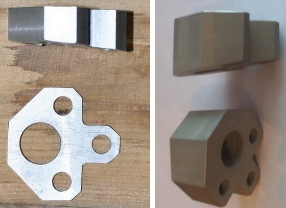

kora Опубликовано 20 мая, 2011 Жалоба Опубликовано 20 мая, 2011 Чертеж подкорректировал и убрал из чертежа «неправильный» угол. Процесс изготовления следующий: 1. Приобретается круг диаметром 70 мм из Дюрали Д-16 (алюминий)(в Барнауле L=70мм - 200 р.) 2. Фрезеруется по контуру и сверлятся отверстия. 3. На ленточной пиле - пилится деталь под необходимыми углами (90 и 5-10 градусов). 4. Подчищается на фрезерном станке поверхность. 5. Я фрезеровал еще занижение на 1,8+0,2 мм (см фото) (разметку произвел по рычагу). 6. Болты устанавливаются увеличенного размера М10*1,25 -6 шт. (длина зависит от величины проставки) 7. Под болты (на "крышку" проставки) устанавливается плоская шайба 10 -6 шт. и пружинная шайба 6 шт. Изготавливать рекомендую из дюрали, так как, чем меньше неподрессоренная масса тем лучше. В необходимости изготовления со скосом (углом 5 - 10 градусов) не уверен. (хотя себе изготовил с уголм 5 градусов в «неправельную» сторону).При "подтянутых" торсионах пыльник и шаровая нагружается меньше (работает в "более" правильных углах), но геометрия подвески изменяется. Подробней о моем ремонте передней подвески и установки проставки: в теме "Подскажите, лопалось ли у кого крепление верхнего краба?" Внимание угол и его направление, а так же высоту проставки выбирайте сами. Чертеж дан на фрезерную операцию. Цитата
kora Опубликовано 20 мая, 2011 Жалоба Опубликовано 20 мая, 2011 Фото подвески с установленной проставкой. Угол 5 градусов изготовлен в «неправильную сторону. Цитата
