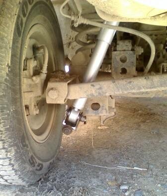

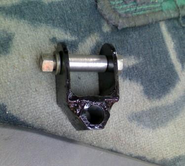

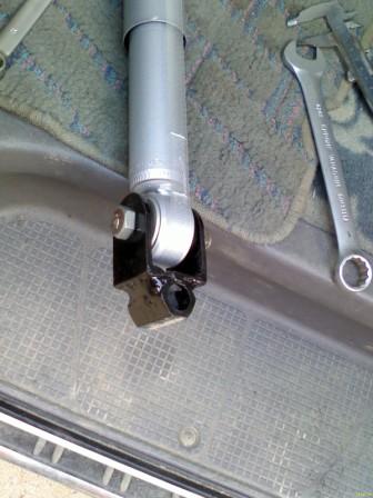

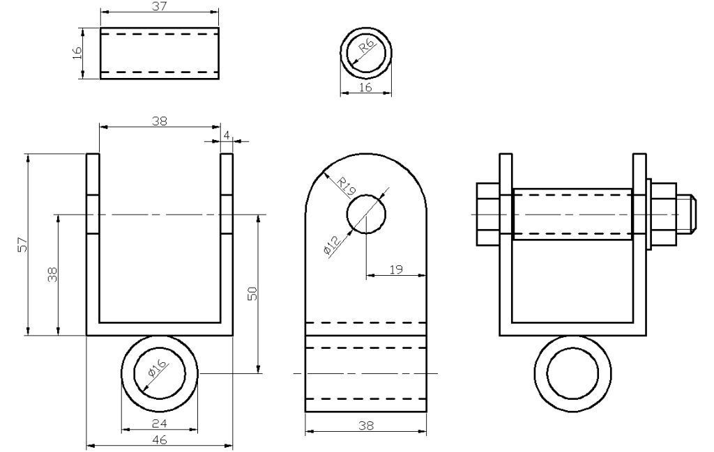

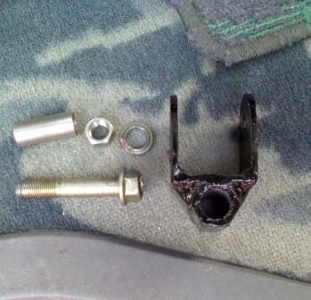

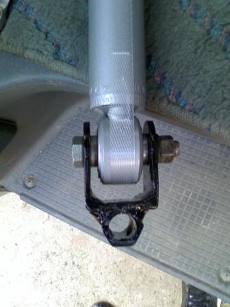

efrem27 Опубликовано 4 июня, 2011 Жалоба Опубликовано 4 июня, 2011 Я себе сделал вот такие переходники, с ними длина амортизатора получается 630мм, сейчас у меня сзади стоят усиленые пружины OBK и размер амортизатора на пустой машине с полным баком 650мм, этого не хватает пробивает при отбое (20-30мм всётаки мало), длина родного амортизатора в полностью разжатом состоянии 580мм, знающий человек подсказал, что для нормальной работы необходимо на отбой 80мм, сейчас у меня так и будет, завтра всю эту конструкцию установлю. Цитата

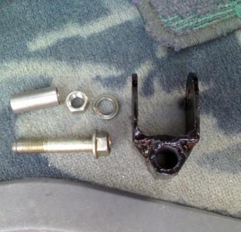

efrem27 Опубликовано 4 июня, 2011 Жалоба Опубликовано 4 июня, 2011 (изменено) вот ещё картинки для наглядности только я нижнюю втулку сделал не круглой формы, а оставил шестигранной. Изменено 4 июня, 2011 пользователем efrem27 Цитата

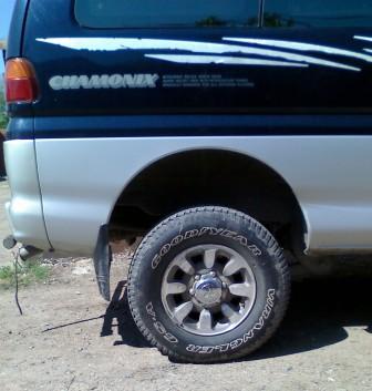

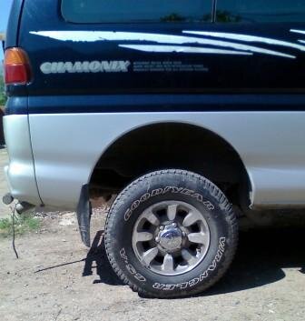

efrem27 Опубликовано 5 июня, 2011 Жалоба Опубликовано 5 июня, 2011 Вот, что получилось , . Кстати на этих пружинах езжу уже 10-й месяц, покупая не преследовал цель задрать машину, просто старые до того просели, что пробил я себе ланжероны. Честно говоря думал, что со временем они просядут, но они просели максимум сантиметра на два. Несколько раз возил 7 пассажиров, хорошей такой комплекции, трижды возил 320 кг. груза с двумя пассажирами по 90 кг каждый, даже при такой загрузке машина проседает не больше чем на 70мм. Цена этих пружин была по 2000р. за штуку. Цитата
